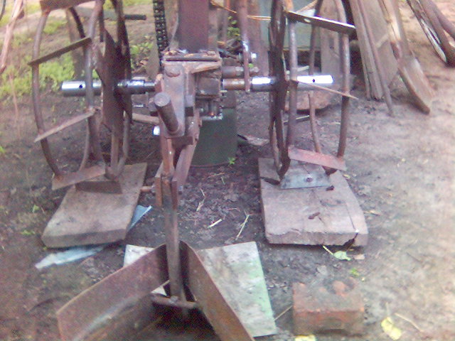

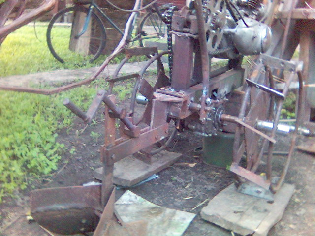

карьер спашивай если че. и присоеденяюсь к вепс25. сам делаю мб по оконьчанию работ перед грунтовкой выложу фото ато в процесе работы фотать неудобно.:)
