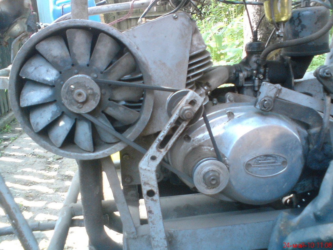

2Виктор К А как к карбюратору фильтр с ПД10 крепите?

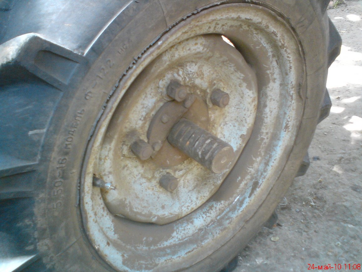

Виктор К Скиньте фотку как у вашего аппарата колеса крепятся на вал

student_ya написал : А как к карбюратору фильтр с ПД10 крепите?
Был изготовлен кронштейн и закреплен за штатные бонки для крепления фильтра.Изготавливался с расчетом на более массивный фильтр.Для пускачевского можно и попроще.В выложенном фото немного видно.Другое пока сделать нечем.
Reporter 112 написал : Скиньте фотку как у вашего аппарата колеса крепятся на вал
На фото виден узел регулировки колеи а крутящий момент передается через шпонку.На валу профрезерован паз а шпонка закреплена в ступице.

Виктор К написал : шпонка закреплена в ступице
какая конструкция ступицы и з чего сделана?

Reporter 112 написал : какая конструкция ступицы и з чего сделана?
Конечно сталь.Свареная из двух частей с последующей проточкой.Шпонка закреплена в продолбаном пазу посредством болта.Форма ступицы немного видна на фото.

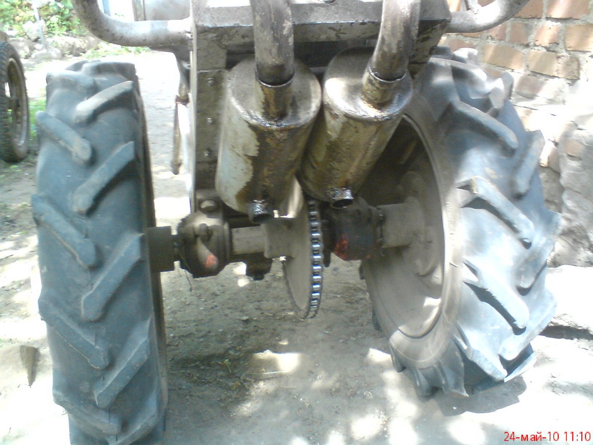

2Виктор К В глушителях перегородки есть?

student_ya Есть по две.Глушит не очень но стоя рядом можно спокойно разговаривать.

2Виктор К Спасибо за ответы!, по креплению воздухоочистителя по возможности поподробнее фото сделайте!

Виктор К написал : Есть по две
А как именно вы их установили, как газы внутри движутся?
