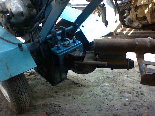

Форсун написал : Доброго времени всем! Хочу поблагодарить Радоснег за простую, надежную и не слишком накладную(в финансовом плане) конструкцию мотоблока.Потратив две недели свободного времени и ориентировочно 4 т.р смастерил себе вот такого помощника.
Три месяца эксплуатации в транспортном режиме вызвали только положительные эмоции.Ведущая звезда на 11 зубьев,0,5 тонны в прицепе везет легко, но на подъём пробуксовывают колеса сказывается отсутствие резины с вездеходным протектором.Как мотоблок поведет себя с фрезами предстоит ещё выяснить.
Добрый день! Даже завидно стало что так хорошо сделано:) . Тем более за 2 недели это сильный результат, при видимом качестве. Поворотники вообще супер :) надо взять на вооружение! *По проходимости, мотоблоку действительно не хватает веса, особенно по пересечёнке, прошлый год по грязи в полях возил брёвна, да ещё в горку.. У вас тележка лёгкая, сделано грамотно, сиденье одноместка, ни кто на скорости не мешает, коленками не упирается. Будете культивировать, обязательно напишите о результате. Если есть конструктивный узел где вы применили своё творческое решение, было бы тоже интересно посмотреть..

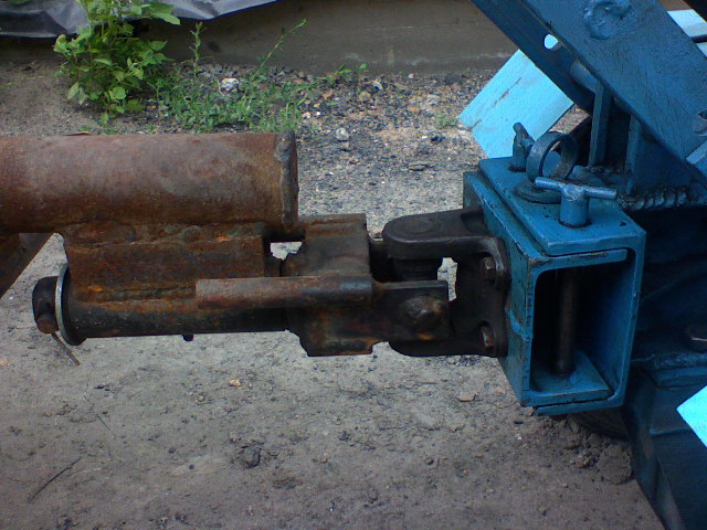

Почему то шрифт получился жирный.. *Ещё вопрос, на какой скорости привыкли ездить? И как вас оценивают на дорогах работники ГИБДД?. Сцепка интересно сделана, вроде применили кардан, если можно то этот узел более подробно...

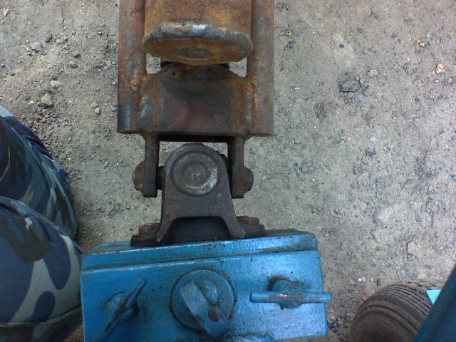

Радоснег написал : на какой скорости привыкли ездить? И как вас оценивают на дорогах работники ГИБДД?. Сцепка интересно сделана, вроде применили кардан, если можно то этот узел более подробно...
Живу в райцентре , но с работниками ГИБДД не приходилось сталкиваться, ездят многие на заводских мотоблоках никто их не трогает.А скорость передвижения зависит от дорожного покрытия,чем лучше тем выше скорость.Замерить не было возможности ну, максимальная где то в пределах 35-40 км.ч.Далее узел сцепки... Крестовина использована с УАЗика.Поначалу было сомнение в надёжности оной,но эксплуатация показала надёжность данного узла.

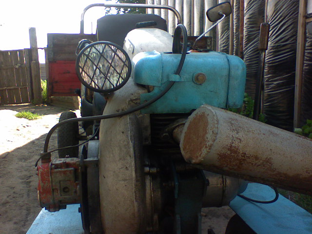

На мотоблок установил фару от велосипеда с лампочкой на 4 Вольта от китайского фонарика и запитал от магнето через диод.Теперь не страшно где то задерживаться допоздна.На средних и выше оборотах двигателя свет отличный. Поворотники подключены без мигалки,нужно перегазовывать чтоб получался эффект мигания и в светлое время их не очень видно, сказывается малая сила тока магнето.На силу искры ни свет, ни поворотники, не влияют.
