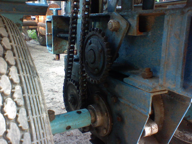

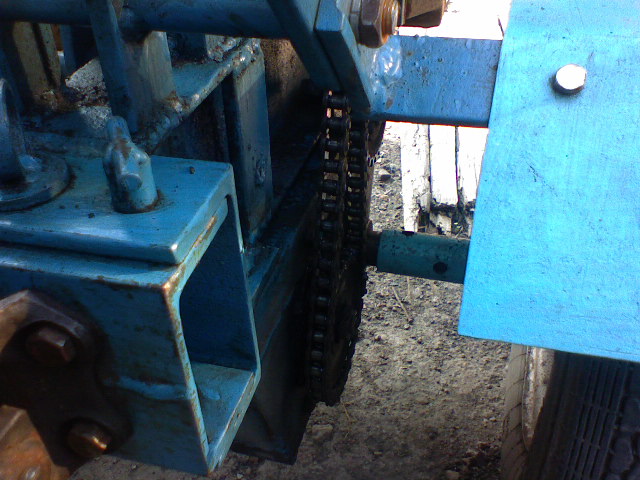

Радоснег написал : Как решили соединение ступиц колёс и вала редуктора. Болт или опция продольной шпонки? Вижу с последних снимков что изменили разворот швеллеров, покажите ещё пожалуйста как сделали защиту цепи...

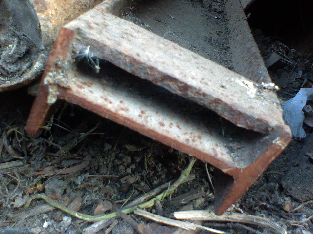

Труба с внутренним диаметром 30 мм и толщиной стенок 4 мм на вал и болтом на 10 с фиксацией двумя гайками.Может ещё толком нагрузки не было на мотоблок или манера езды у меня такая...Болты не срезало и отверстия не разбило, они в первозданном виде до сих пор.Зашиты цепи нету и не считаю это необходимостью.Проще купить новую цепь чем выковыривать грязь из под зашиты после каждой поездки по той же грязи.В данном случае сделать эффективную защиту по моему сложновато. Ну а рама или как бы основание мотоблока сделано из вот этой железки В дальнейшем планирую ешё один мотоблок сделать для чего сегодня приобрел донора Двигатель шепчет!!!Все же умели в те далёкие времена делать качественную технику.

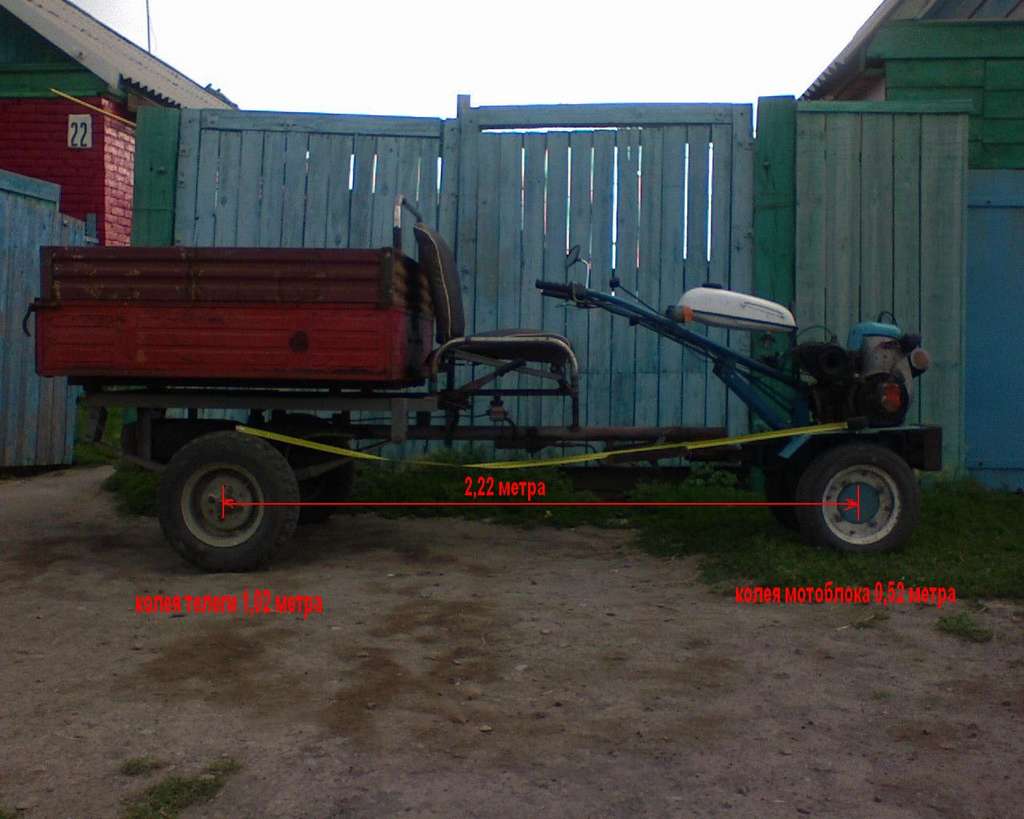

Да, вот ещё фото с размерами к вопросу о пробуксовке.

Форсун,вложение не открывается.по узлу сцепки-шарнир скручивания должен располагаться на самом мб а шарнир перелома(поворота)ближе к телеге.в вашем варианте при очень крутом поворотешарнир приваливаеться,при этом оглобли надо с силой удерживать.завтра постараюсь сфотать шарнир моего мб,он оже с примененим крестовины но там она с газона вроде или с зила.

Форсун написал : ТПроще купить новую цепь чем выковыривать грязь из под зашиты после каждой поездки по той же грязи.В данном случае сделать эффективную защиту по моему сложновато. *
Спасибо за ответы, теперь более понятно. :) По кожуху цепи в транспортном варианте согласен с вами, но по своему опыту знаю что лучше закрывать. Особенно в культивацию, в первый* год эксплуатации гвоздь попал, слетела цепь, сломала верхнюю часть кожуха коробки. Пробило блок со стороны зажигания, отделался мелким ремонтом.* Сейчас кожух спасает от многих бед. Цепь при хороших сезонных нагрузках мне хватает на 2 сезона, далее растягивается. Меняю, что бы сохранить звёзды. Лучшие из цепей, те где оси цепи выполнены в виде прессованных заклёпок, с центрами ямочек по середине. Сейчас такие не продаются, у нас давно в продаже не встречал. А вот с расклёпкой по бокам, они послабее. Это про цепи от Ижа. С мотороллерными практики мало.. *На фото если не ошибаюсь или Иж-56 или Иж Планета, хорошие времена сборки.. все что покупал Б\У от стариков, было в хорошем состоянии. Основные болезни, коробка, звёздочка на сцеплении, иногда поршень, в основном вынос цилиндров. Кстати, есть тема одна, Буранисты зажглись, и реставрируют горшки, технология в секрете от автора, кому интересно, смотрите здесь. были бы деньги, ради интереса тоже бы отправил цилиндр на доработку. http://www.snowmobile.ru/forum/viewtopic.php?f=90&t=25505&start=75, читать до конца, результат.. я не спец, но интересно.

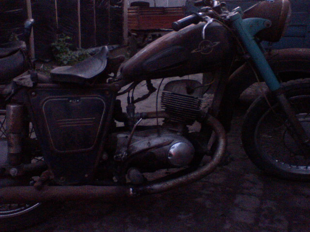

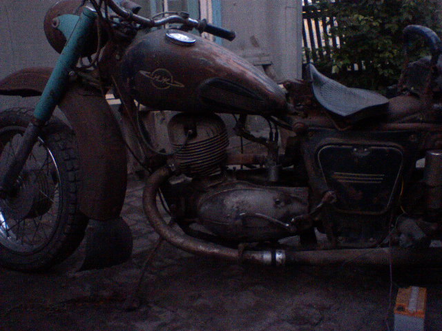

Радоснег написал : На фото если не ошибаюсь или Иж-56
Иж-56 по словам бывшего хозяина.
Радоснег написал : Основные болезни, коробка
А что с коробкой? Я брал его из за того что коробка более тяговита чем у того же Иж Планета-5 и расход горючки по паспорту на 100км при движении в летнее время по шоссе со скоростью 50-60 км.ч - не более 4 литров.Это как я понимаю в районе 2 литров в час при оборотах немного выше средних.
