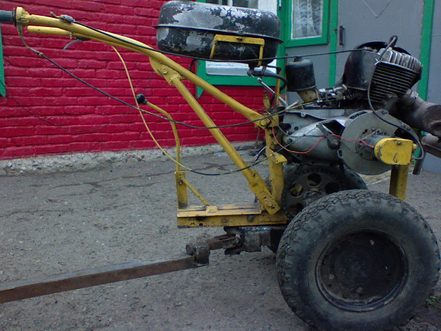

Форсун написал : Мотоблок изначально планировался только для культивации.Поэтому расстояние до сцепки такой длины,всё подгонялось под штырь.
Я опытным путём пришел к тому, что расстояние от оси до сцепки надо делать как можно меньше, манёвренность резко увеличивается, а штырь(сошник, костыль) относить на необходимое расстояние установкой на дышло, которое ставится на сцепку. Свободное дышло (поворачивается в сцепке) даёт большие плюсы и при культивации и при окучки, да и с телегой легче будет при короткой сцепке.
Форсун написал : управлять самоделкой легче и устаешь намного меньше.
Так иначе и нет смысла в самоделке.

tuger написал : А зачем сцепка так далеко вынесена? ИМХО, ближе к оси колёс надо переделать, говорю из собственного опыта.
Замечание было принято, сегодня брат исправил сцепку.

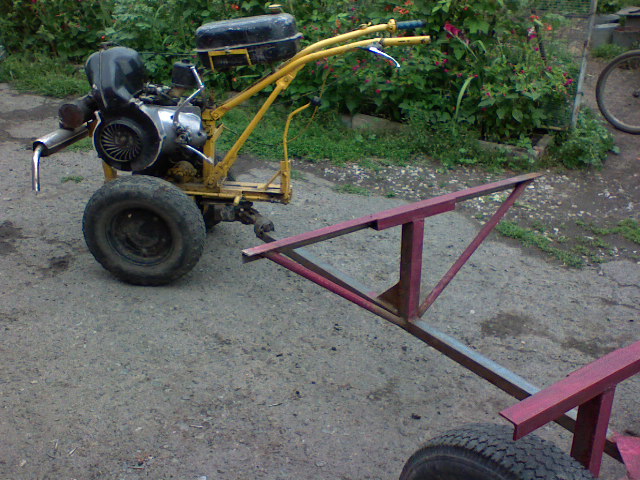

tuger написал : Я опытным путём пришел к тому, что расстояние от оси до сцепки надо делать как можно меньше, манёвренность резко увеличивается, а штырь(сошник, костыль) относить на необходимое расстояние установкой на дышло, которое ставится на сцепку. Свободное дышло (поворачивается в сцепке) даёт большие плюсы и при культивации и при окучки, да и с телегой легче будет при короткой сцепке.
Фото можно посмотреть как сделано...

Форсун написал : Замечание было принято, сегодня брат исправил сцепку.
Первый раз вижу такую оперативность.:applause:
Форсун написал : Фото можно посмотреть как сделано...
Крот-4 (с тачкой) на базе штатного сцепного, Крот-5 (синий) на базе кардана от УАЗа.
P.S. Техника не по теме, но обратите внимание не сколько на конструкцию сцепки, а на расстояние от осей колёс и сцепки.

Кстати, почему то раньше вообще не задумывался о вопросе сцепки. Делал приблизительно, надо помоделировать! Основной минус, это зацеп телеги за колёса при крайнем повороте или самоходе, результат будет поломка. А когда сцепка упирается в раму, это движение по кругу.

Радоснег написал : Кстати, почему то раньше вообще не задумывался о вопросе сцепки. Делал приблизительно, надо помоделировать! Основной минус, это зацеп телеги за колёса при крайнем повороте или самоходе, результат будет поломка. А когда сцепка упирается в раму, это движение по кругу.
Обычно на рулевом управлении есть ограничители хода.И,если бы не они,управляемые колеса за что нибудь но цеплялись бы.А точне упирались бы.Без ограничителей при любой длине сцепки можно уперется в колесо.ИМХО.
