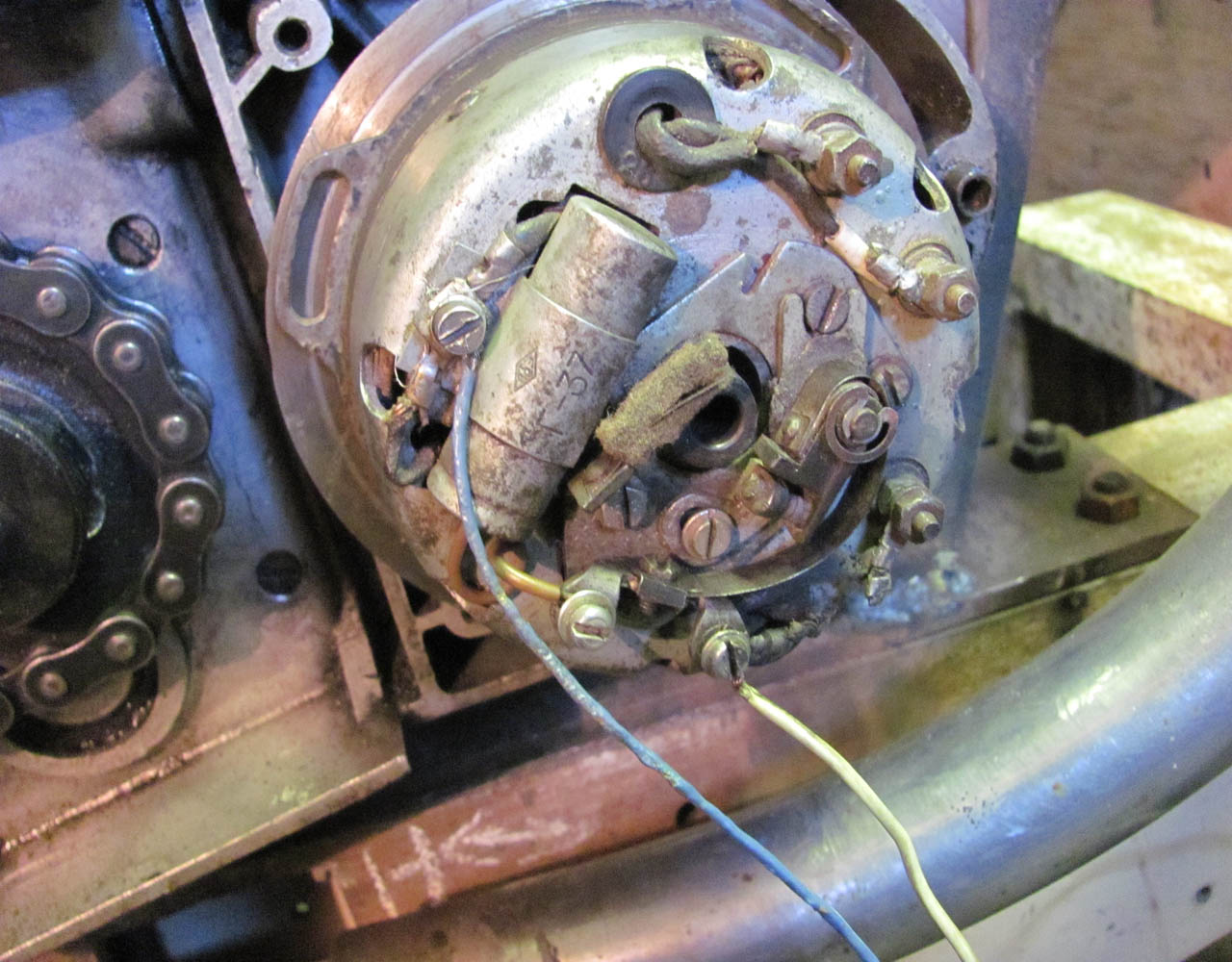

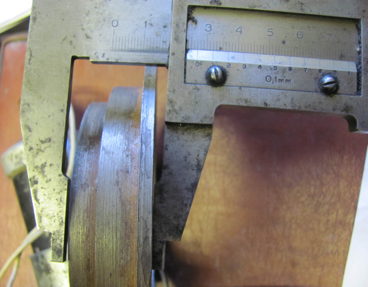

03.10.2011 в 23:29:06
lexx написал : кэт к кулачковому зажиганию не нужен.посадочные у кулачковых и электронных генов должны быть одинаковыми.
посадочные и есть одинаковые,но вот по высоте не сходится.если смотрите фото ,там видно что якорь утоплен вовнутрь на 8 мм и эксцентрик не достает до прерывателя .теперь придется точить другую шайбу и учесть эти 8мм в минусе.

04.10.2011 в 07:26:14
skoriy,в молодости у корешей были мински и генераторы были разные,и кулачковые и электронные на одних и тех же моделях движков.видимо размеры шайбы рассчитаны под устаовку только электронного зажигания,там ротор допускает осевое смещение статора.у мужа сестры есть иж -49 с минсковским кулачковым генератором,работает нормально,что и как там делалось я не знаю тк когда это делалось я наверное еще под стол пешком ходил.
