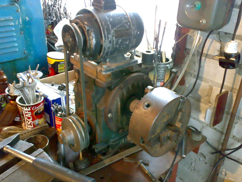

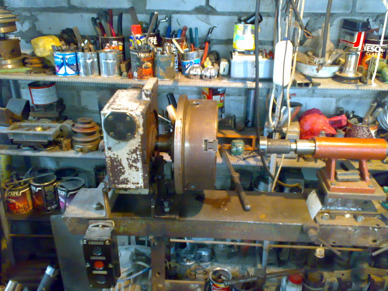

student_ya написал : сделайте, пригодиться!
Вот фото.Это просто можно сказать тиски с вращением..А это ремень и сам редуктор,который использую для нарезания резьбы..Этим ремешком резьбы режет очень даже.
