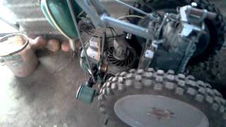

Pavel003 на фото явовский стоит карб?

student_ya написал : Pavel003 на фото явовский стоит карб?почему поменял?
Это второй МБ на первом так и стоит К 28.А на этот лет 15 назад шкафчик не получилось запустить почему то (не в курсе был) с соседом поменялся на явовский так и стоит с тех пор.Первым стал пользоваться напарник (вместе его покупали на двоих) а этим я.Теперь оба у меня.

student_ya написал : приобрел сегодня карбюратор к28ж. Дельное приобретение, или деньги на ветер???
Да в Вашем случае деньги на ветер. Все карбюраторы от мото будут переливать. так как он неразчипан на наклоны влево и вправо. Ето проверено на своем опыте. А ват такая система работает супер Робота карбюратора от пускача ПД 10.3gp.

Его фото нет на форуме.Уже два года стоит в сарае.И второй с явовским карбом тоже похоже будет стоять.В этом году задолбал меня навоз,огород начал фрезеровать электро Невой,скорее всего так и буду продолжать,если не поломается,но и тогда скорее всего или у товарища Зирку105 возьму,или МТЗ 05 допашу.Судя по всему мне всю технику надо будет выводить из сарая (место надо),сделаю фото-выложу.Они практически близнецы.Правда у первого ручки съемные,у второго тупо приварены.Да колеса на одном с 21 Волги,на втором с Победы..Вот кстати нашел фото в сарае,ручек нет,карб виден,и самопальный фильтр воздушный.Слева от него МТЗ 05 на мет.колесах..А это второй в том же сарае,уже не помню,прошлогодние или позапрошлогодние снимки.
