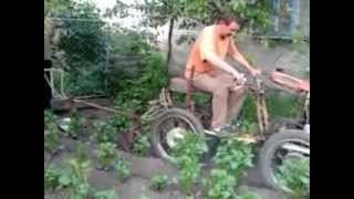

привет всем! наконец то нашел время ,зайти на сайт и немного пообщаться.потихоньку но уверенно двигаюсь.с основными узлами мб закончил .осталось сделать навесное для прополки и окучки.имеются в наличии стойки культиваторные и лапы стрелочные .хочу стрелки немного подрезать и на их после прополки цеплять потом сам окучник ушастый.пробовал первый раз проехать по междурядью.идет без напряга с одним окучником.понравилось.не терпится провести испытания на большей площади,но не знаю успею ли доделать окучники,картошка уже вот- вот...выставляю видео о проделанной работе у.у кого есть дельные советы предлагайте. рассмотрю все варианты.

Обкатка самодельного мотоблока на базе ИЖ

skoriy,Приветствую! Шайтан машинєн!!! ;))*

Поздравляю!
