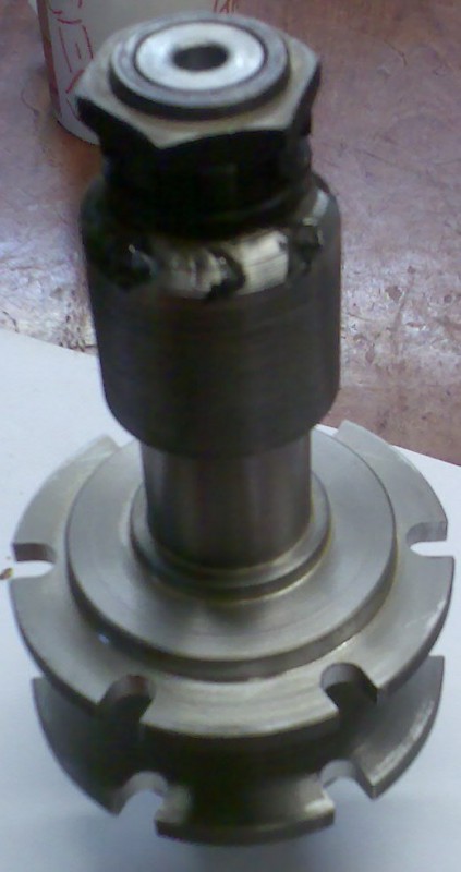

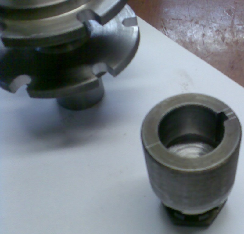

Areslan написал : 2Радоснег Скинь пожалуйста для интереса ссылочку по лепестковым клапанам (пусть даже ради интереса ). У меня работа по мотоблоку тормозится по причине отсутствия токаря, нужно выточить промвал, хотел также как и у Каспера, только не заваривать все насмерть, а сделать звездочки Съемными, как на ведомом колесе у ижа (только вместо заклепок болты с гайками).
http://snowmobile.ru/forum/viewtopic.php?f=1&t=4627&start=25 Посмотри здесь, а по съёмным звёздочкам сделай на валах вторичные валы от Ижа, Павел на снегоходном форуме применил это решение.http://www.snowmobile.ru/forum/viewtopic.php?f=81&t=14524&start=800 Сделаешь по обеим сторонам с 2 сторон, привариваешь к стандартной звёздочке большие и ни каких проблем с заменой передаточного числа на ходовой мотоблока.;)

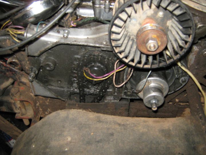

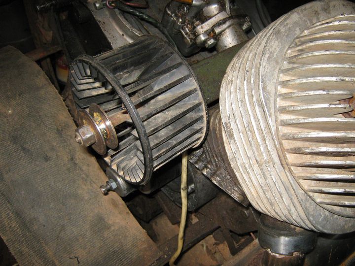

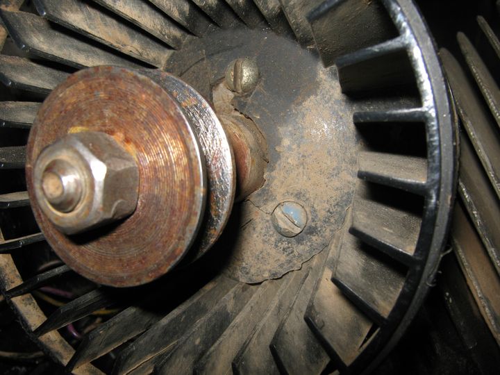

Gabla написал : Радоснег, покажите ,пожайлуста , как ВЫ закрепили вентелятор обдува со шкивом, если Вас незатруднит . Так как колеса относительно друг друга не прокручиваются, не тяжело ли поворачивать (без заведенного двигателя - тяжеловато)????
Я виноват перед тобой, всю дорогу когда в гараже забываю про твою просьбу, повинен! Выйду специально и сфотаю, просто самому уже стыдно 4 раз меня просишь, а я забыл, ИЗВИНИ!

По охлаждению на мотоблоке, сделано так...

может можно использовать электровентилятор радиатора охлаждения от ВАЗ 2106 ?
