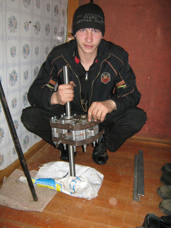

Парнишка из бывших учеников порадовал, тоже начал делать мотоблок из Ижа. Вот редуктор забацал сам.

А что Вы делаете с дифференциалами от Муравья. Блокируете? Может быть просто колеса на вал и звездочку туда же. К тому же редукция у него менее 2-х.

sykt написал : А что Вы делаете с дифференциалами от Муравья. Блокируете?
Да мы блокируем, информация о блакировке начиная с первой страницы, Можно как и вы говорите, но зачем? Когда есть почти готовый, провереный, износостойкий варант? К тому же и задняя передача сразу сдесь. Есть минус в увеличении площади на валу, что препятствует культивации, но решается большей длиной фрез. Редукция менее двух, правильно, примерно 1,7 но это не мешает, а наоборот подходит как транспортный вариант. При небольшой доделке, как и для культивации

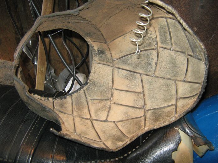

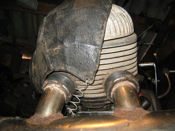

Кожух обдува у мотоблока сделан просто, варим проволочный каркас, далее обтягиваем материей, сшиваем, пропитываем эпоксидным клеем, красим. Получается компактно с лёгким весом, удобно по местам крепления, используем пружинки.

Радоснег написал : Кожух обдува у мотоблока сделан просто, варим проволочный каркас, далее обтягиваем материей,
В местах прикосновения кожуха к цылиндру двигателя кожух протиратся не будет? Может стоит одеть резиновые шланги на ребра цылиндра в местах прикосновения?
