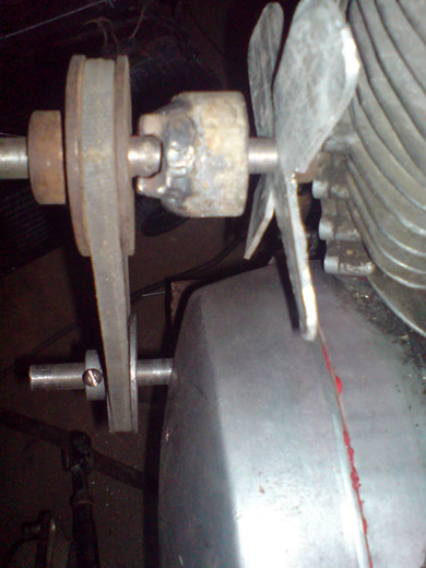

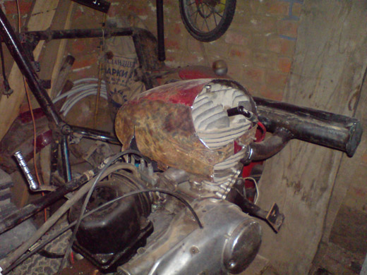

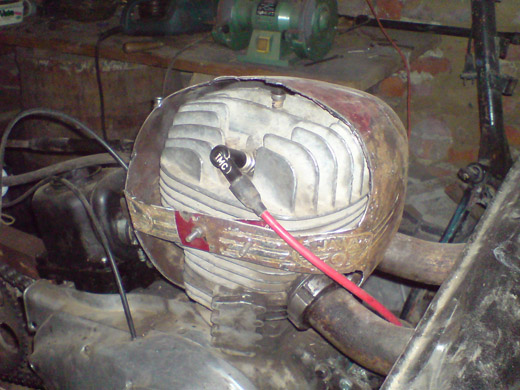

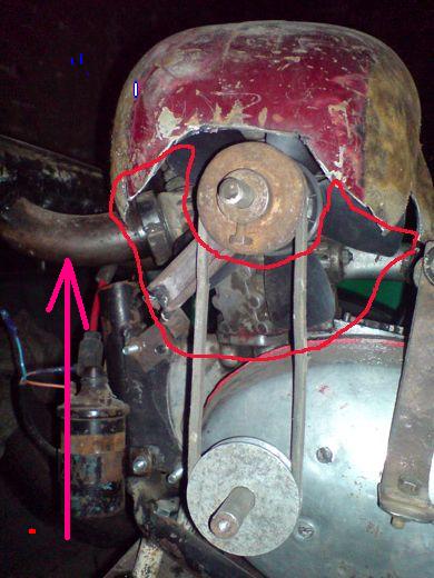

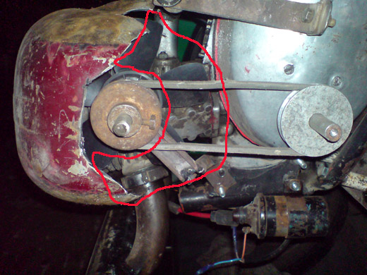

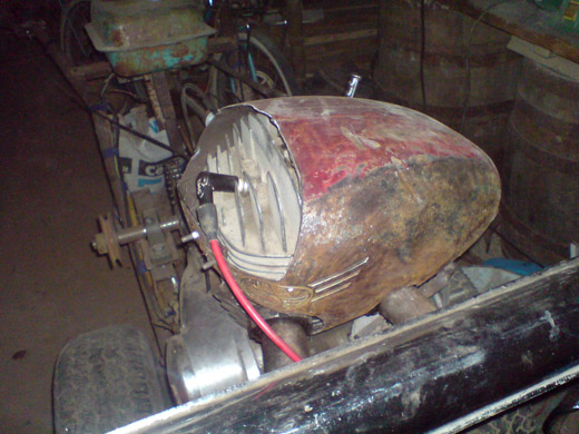

Только подумал спросить про кожух обдува, а тут уже все есть. Но вопрос уменя такой - сделал я кожух из явовского бака, но со стороньі валов открьіто получилось, нужно ли закрьівать донизу , примерно как нарисовал.

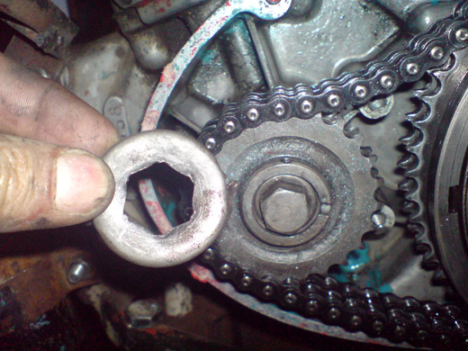

Добрый день, первое что не заметилось сразу, но сейчас при детальных снимках стало видно, это колена глушителя, они у вас сделаны так , что при выбросе сломаных колец, или отпавшей окалины со шва, или ещё кокого нибудь инородного тела, может повредится поршень и цилиндр, вам нужно это соединение переварить , или переставить глушитель на 180 градусов. Так вы избежите многих неприятностей. И опишите пожалуйста как вы вывели вал со стороны приводной звезды коленчатого вала? Желательно поподробней, если есть снимки, то можно с ними.

Далее, по кожуху, можно было обоитись простым диффузором, направляющей полоской из металической ленты, чем больше доступа к цилиндру, от замены свечи до подтяжки гаек, тем проще в эксплуатации и обслуживании техники.

И ещё один немаловажный момент, разверните головку цилиндра, это уменьшит её температуру при работе, за счёт обдува.

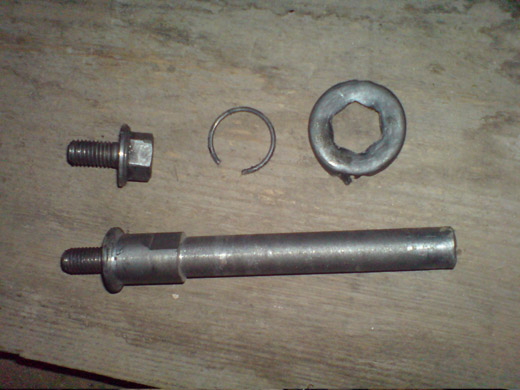

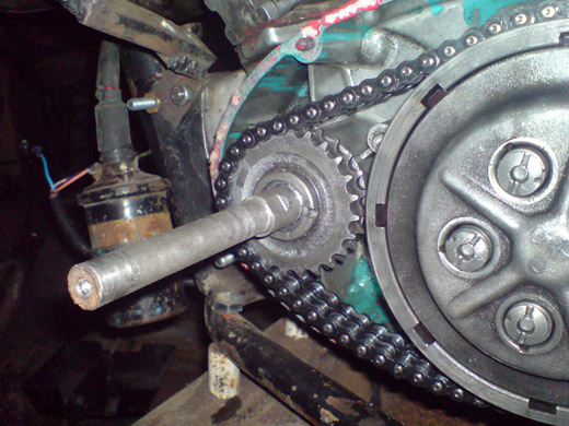

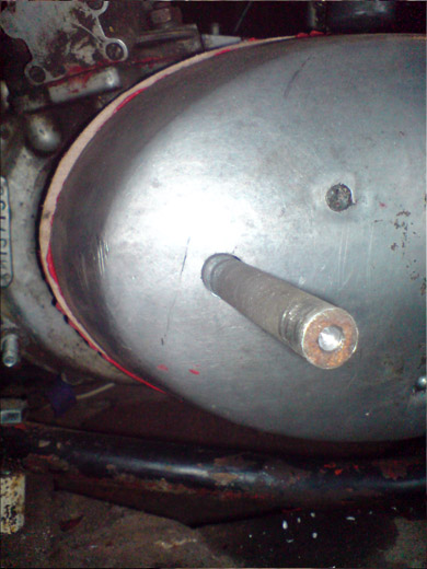

Радоснег написал : опишите пожалуйста как вы вывели вал со стороны приводной звезды коленчатого вала?
Так как безконтактного зажигания я не нашел, то решил попробовать от коленвала с другой стороньі. Вместо крепежного болта звездочки бьіл вьіточен своеобразньій вал с резьбой и шайбой как и родной болт. Потом с помощью напильника огранил вал возле шайбьі ф.2 (как головка болта), огранение делалось ради фиксирующегося кольца (не знаю как правильно назвать - то что у меня в пальцах ф.1:) ) без него вал да и болт (пробовал) вьікручивается вместе с звездочкой. Закрутил вал поставил стопорное кольцо и фиксирующее кольцо. И поставил крьішку на место, передтем сделал дьірку нужного диаметра и в нужном месте ( Как делать дьірку не мне вас учить:). Извените если чтото напутал, но думаю что по фоткам все поймете.

30.04.2009 в 11:34:52
А масло с дырки не будет тикать? :) Или вы туда собираетесь солидол набить?:eek: И еще как дело обстоит с биением вала, ведь резьба это не конус?

Areslan написал : А масло с дырки не будет тикать? Или вы туда собираетесь солидол набить?
Дьірка под вал кикстартера и рьічага КПП - вообщето ниже и не тикатет. А будет тикать- будем вьітирать и доливать, ручьем может не потечет.:)
Areslan написал : И еще как дело обстоит с биением вала, ведь резьба это не конус?
честно незнаю - в роботе все само себя покажет. При пробньіх запусках биения небьіло - дальше будет видно. Если есть какойто вариант понадежнее - пожайлуста предлогайте, кроме варианта от Радоснега, безконтактного зажигания немогу найти и сделать как Радоснег (легче бьіло бьі пойти по протоптаной тропинке, чем набивать себе шишки). Или искать генератор на 12V и от любой автомобильной печки подойдет обдув.

Gabla Крепко поконструировал!!!!!Есть продолжение доделки, можно если ось совпадет под посадочное подшипника, посадить подшипник, потом сальник, и сверху выточить корпус втулки. Подогнать по рельефу крышки, пластину с прокладкой, приварить к корпусу втулки и посадить на винты. Будет ходить)))))))

Радоснег написал : доделки, можно если ось совпадет под посадочное подшипника, посадить подшипник, потом сальник, и сверху выточить корпус втулки.
Я правильно понял (смотреть рис.)? Диам вала 15мм подш. №202 И есть вот такая схемка. Если кто в етом понимает то может и всем рассказать подошла бьі она для автомобильного моторчика обдува? Может неплохо облегчить нам жизнь, если подходит.
