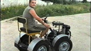

Хорошее видео, рекомендую. Много интересного

Зачётное видео, зачётные работы! Китец движёк так и просится и глушитель переделать, что бы только шум двигателя был слышан.

Радоснег написал : просится и глушитель переделать
Сейчас как раз думаю над конструкцией хорошего глушителя. Может у кого есть мысли по данному вопросу?

Stels-ua написал : Сейчас как раз думаю над конструкцией хорошего глушителя.
Движок похоже 2х тактный, они очень критичны к параметрам глушителя, можно потерять до половины мощности

Stels-ua написал : Сейчас как раз думаю над конструкцией хорошего глушителя. Может у кого есть мысли по данному вопросу?
Стелсия, скачай прогу по этой ссылке, по этой программе выведешь любой конус, через принтер выведешь шаблон, и скроишь на железе. Дельная вещь в нашем творчестве,разберёшься, не пожалеешь! http://soft.mydiv.net/win/download-Cone-Layout.html

Радоснег написал : Стелсия,
Во хохотал! Давно так не смеялся. Никогда не думал что так читаюсь. Всегда думал что, Стелс-ЮуА.
Радоснег написал : через принтер выведешь шаблон, и скроишь на железе.
То понял, но хотелось бы прийти в магазин, тыкать пальцем продавцу на готовые серийные детальки, типа накидные, муфты переходные резьбы, отводы, прийти сварить корпус с перегородками сунуть купленное и получить совершенный глушитель. Чтоб работал супер и в обслуживании внушал перспективы.

По глушителю думаю, что лучше по праобразу в уменьшенном варианте сделать как на ваз 2110 или как трехкамерный на классике ваз 2101-2107. Похоже на скутерах по такому типу сделаны.

прекрасный поноприводный тракторок!!!несколько вопросов ;планетарка я так понимаю заблокирована?второй вопрос-рулевая рейка передний конец тоже на шаровой?и еще так маленький коментарий;было сказано просится китаец?!а если от оки ,планетарку заблокировать и выход по вашему на мосты?!мне кажется полутше китая будет и дури тоже-соответственно и расход?!

сдохла ветка??? не виликоли передаточное число на прямик с двс на редуктор имост????

не сдохла.. -наоборот-напрямки маловато будет...
