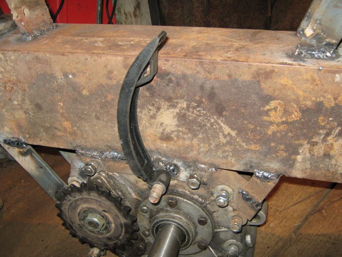

2cimon, если можно подлезть, то приварите гайки. Если нет доступа, тогда приварите толстые пластинки, а вних нарежете резьбу. Только пластинки варить придется по методу эл.заклёпок, ну и край прихватиь.

cimon написал : Начали откручиваться болты крепления редуктора,
Просверлите отверстия большего диаметра, сточите вершины подходящих по резьбе гаек по просверлёному отверстию, приварите на сварку. Будет служить дольше. Или выточите втулочки , нарежте резьбу, и так же приварить на сварку. Втулки по длине больше чем длина нарезаной части на гайке, так будет прочнее:).

cimon написал : Нужен совет. Начали откручиваться болты крепления редуктора, прогонка резьбы и установка новых болтов не помогла. Резьба нарезана в полке 42 уголка и сильно износилась. Может кто подскажет выход из положения?
если есть возможность найди в автомагах ЛОКТАЙТ. лучше синего цвета. гарантия что не открутятся. в москве локтайт чаше встречается немецкий фирмы ликвимоли . но если планируется часто разбирать узел , конечно лучше вварить гайки. Еесть еще вариант восстановления резьбы геликолями, но к сожелению не твой вариант. толщина уголка не позволяет. и один из простых вариантов. подварить . просверлить. и по новой нарезать.

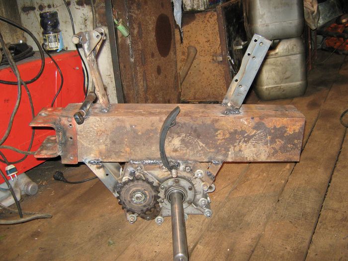

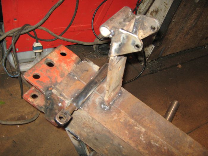

Сегодня с утра продолжили работу по моделированию крепления двигателя, добавили башмак натяжителя цепи, приварили крепление руля и тяг. По времени ушло 4 часа. Если делать единый шаблон, было бы на много проще, но dculf приходится делать из наличия комплектующего железа. Как говорится, что Всевышний послал, то мужик насобирал:))

этот натяжитель без маслянной ванны работать не будет. прогрызет его цепь с пылью и песком на раз! поставьте лучше ролик натяжитель от восьмерки.

Aksellus написал : этот натяжитель без маслянной ванны работать не будет.
Всё верно, но у планет есть одна болезнь, пропускает сальник вторичного вала, по этому цепь частично смазывается. Выточит, сам переделает. Пока самый простой вариант, задний ход используется не часто.

08.06.2009 в 00:02:29
задний ход не причем, подкусывать то он по любому не будет! главный истирающий фактор в данном случае абразив. а на подкапывающее масло пыль еще активней налипать будет. Болезнь вторичного вала легко вылечить... новый подшипник . сльник и главное новая и достаточно плотная втулка сопряжения вторичного вала с первичным., минимальный люфт в ней вызывает биение вторичного вала закрепленного лишь в одном радиальном подшипнике! (даже новый подшипник способен реоедовать небольшие угловые биения)

Радоснег написал : добавили башмак натяжителя цепи
А если типа такого.

можно конечно, но мне кажется с роликом намного проще. натяжение агрегатом много где уместно, чаще правда применяют сдвижные кронштейны двигателей. по мому в данной компоновке значительно проще подпружиненый (или нет) ролик. это сугубо моё мнение.

08.06.2009 в 00:54:49
если в швеллере сделать паз для болта М8 и на болт втулку из бронзы или латуни, такой натяжитель и то дольше резинопластикого протянет.затягивать такой болт правда не удобно. одной рукой в швеллер лазить:-)
А если так?
