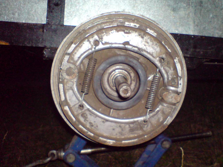

Про тормоза не забудте. Ведь у Вас скоростя приличные.

NAP написал : Про тормоза не забудте. Ведь у Вас скоростя приличные.
О тормозах помню, на первой фотке, где ось, правда невидно хорошо, но там наварен прямоугольный выступ для фиксации барабанного диска и нужно приварить какоето сидение, от него вычеслить разтояние для розмещение педали тормоза, и закрепить педаль, и тросики:). На счет скорости как сказать, на 1- иду нормальным шагом, на 2 - ускореный, но поспеваю, 3 и 4 не пробовал.
