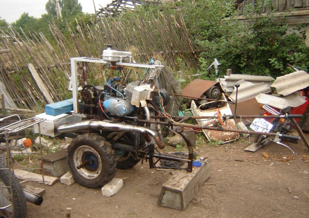

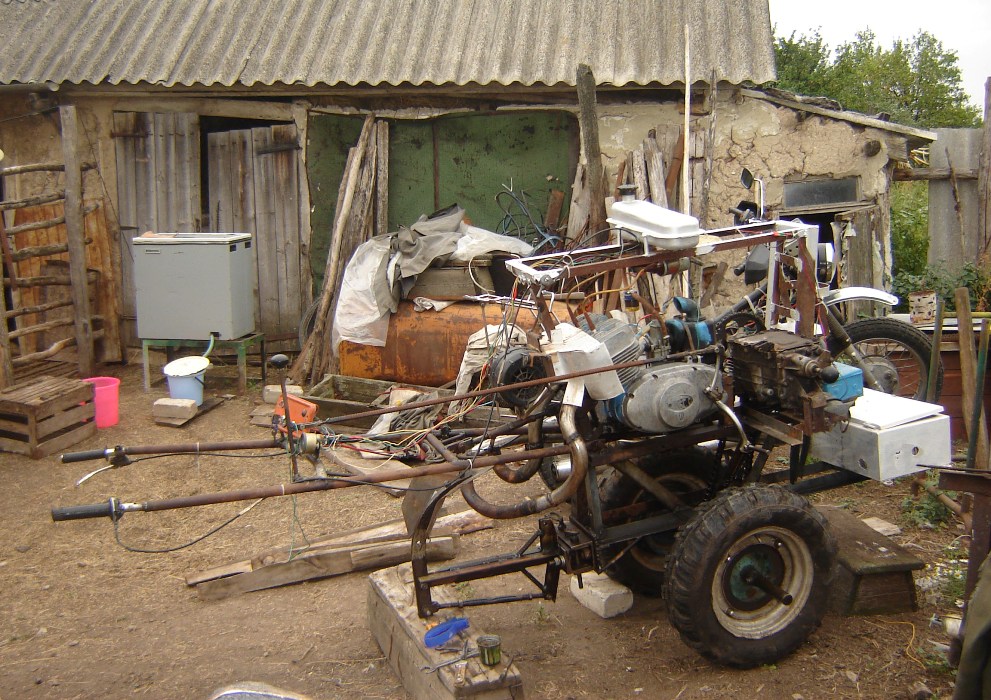

Здравствуйте.Несколько лет мечтал сделать мотоблок. Собирал железо, покупал электроинструмент, вынашивал схемы под найденое железо. Весной нашел эту тему и она послужила мощным толчком. На летних каникулах занимался конструированием. Строго не судите я студент-опыт у меня не большой. Сторался в конструкции оставить побольше свободного места для дольнейшей модернизации. Двигатель иж юпитер 5, коробка автомобиля ЗАЗ, вал диаметром 35 мм, опоры от клавишь саломотряса комбаина Дон 1500, колеса автомобиля ЗАЗ, резина 175R13 зимняя с вырезанным протектором два через два.

Много свободного места - это большой минус, так как центр тяжести получился далеко от оси колёс , что увеличивает нагрузку на руки. Вообщем в борозде падать будет.

student_ya Почему коробку ЗАЗ поставил сверху? Посмотри класическую схему как у klesch А так сильно наворочено.

2student_ya Молодец:applause: , но на мой взгляд высоковато (я не специалист:) ) или это изза рычага кик-стартера то Переключение передач и рычаг кик - стартера можно сделать как у lobzik http://www.mastercity.ru/vforum/attachment.php?attachmentid=96223&d=1253193617 , у меня вот так http://www.mastercity.ru/vforum/attachment.php?attachmentid=97021&d=1253603180 думаю тоже так переделать.

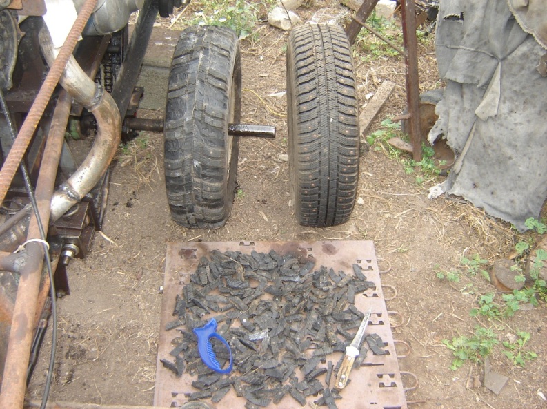

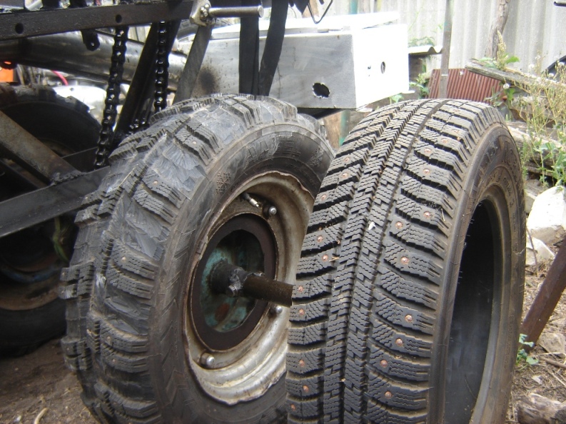

Тягово-сцепные свойства повышал так
