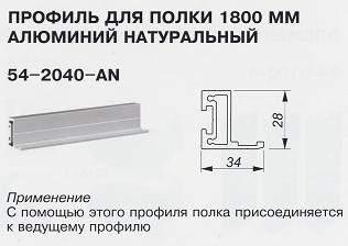

satrap
satrap
Тюмень
Сообщений: 609
18.09.2008 в 22:54:26
У "Командора" есть (был в каталоге 2006 г.) профиль люминевый. Его к стене по периметру, а сверху положить полку
