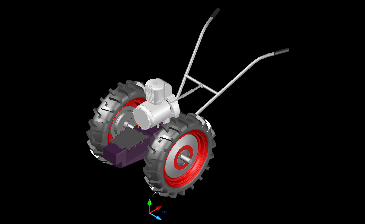

Shihan написал : Как это ты представляешь? Ведь полуоси, в шестернях дифа, болтаются на сухарях. Этот узел требует переделки и усиления. Думаю что самый простой способ - подрамник "Г" образный. Крепление за плоскость катера сцепления и ушами с корпусами подшипников для полуосей, уши дополнительно крепятся к крышке(корпусу) диф.подшипников.
Не остается там ни полуосей, ни сухарей, ни прочих сателитов. В коробку дифференциала (это та деталь к которой прикреплена ведомая шестерня) заганяется вал и блокируется с помощью пальца сателитов. Диаметр вала в этом месте 65мм. На стороны диаметр 40мм. Вал, таким образом, через коробку дифференциала опирается на два конических полшипника 75х105. Прочные, конические,роликовые подшипники! На общем валу, понятно, колеса. Вообще это в статье, которую закончил, описано.
Shihan написал : ещё один момент: сцепка крепится картеру сцепления, а ведь он может не выдержать тягот землепашества. Это сделано по наитию или есть расчёт на прочность? Вот, как мне кажется, ещё одна из причин установить подрамник.
Какие там тяготы? 100 кгс тяги. Пусть в динамике усилие на разрыв 500 кгс. Ну и что? 4 болта М12 не выдержат? Стальной фланец 10мм? Оболочка картера? Так что, по наитию. Изначально поставленная цель- выполнить всю конструкцию опираясь на коробку передач. Все этой цели и подчинено. Потому что: вес. простота изготовления, отсутствие открытых полостей для скапливания грязи. И, извини, когда мы начинаем подгонять рамы под имеющиеся агрегаты, тут выплывает кустарщина.

Atol написал : Не остается там ни полуосей, ни сухарей, ни прочих сателитов.
Тогда понятно, просто всё это изначально было неизвестно. Думал что коробку взяли в первозданном виде, ан нет, у тебя уже всё готово. Так что тебе надо? Конструкция готова, делай и на испытания. Я предполагал использование родного диффа, но с возможностью блокировки. Применения бортовых передач. Да хотя про что это я, ты никаких изменений и дополнений не приемлишь. А статью твою не видел, но почитал бы.

Прочитал. Продолжим.
  1. ИМХО. Можно оставить.
  2. Ответить затрудняюсь, нужно смотреть характеристики активной фрезы.
  3. ИМХО. 80-90 пойдёт.
  4. Опять нужны владельцы тяжёлых мотоблоков. Но однако при замене колёс, меняется и высота положения вала и сцепки.
    Ну и на 5-й с 6-м у меня ответа нет. Про диф я уже говорил. ИМХО. Надобен. Есть вопросы. Сцепление, полагаю, будет родным (просто оно не прорисовано, поэтому вопрос). Про разворот коробки дифа, точно не помню, но там кажется есть проблема в виде каких то приливов. Если поставить бортовые редуктора, то убиваем двух зайцев: меньше мороки с переделкой коробки и увеличиваем клиренс. У меня вроде всё(пока всё).

Shihan написал : Если поставить бортовые редуктора, то убиваем двух зайцев: меньше мороки с переделкой коробки и увеличиваем клиренс
С чего будем снимать бортовой редуктор?
Atol.Создаем мотоблок.Блог написал : Скорость при maxкрутящем моменте, теоретическая (при 2500 об/мин. двигателя) на передачах км/ч
первой - 4.6
второй - 8,5
третей - 12,9
четвертой - 18,8
заднего хода – 4.4
Для меня скоростьт 4.6 завысока. Фреза работает 2..2,5 макс. 3 км/час. Ну если ж двигатель помощней тогда можна и 4.6. З $700 можна и Мотор Сич купить с теми ж характеристиками.
