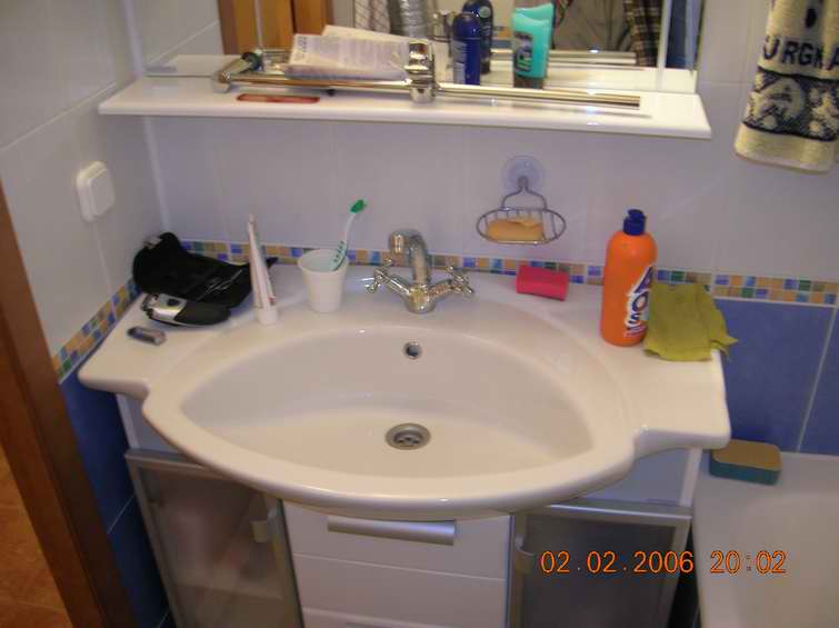

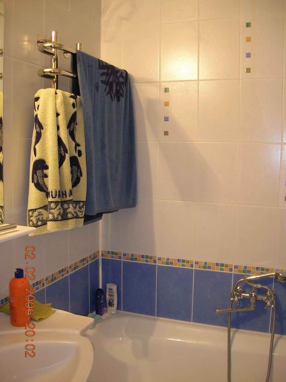

А мне так больше нравится :)
PS Просто вся мебель и техника имеет высоту 90см и поэтому логично смотрится переход плитки на этой высоте... IMHO

Мне показалось, что прямо над ванной должна лежать целая плитка, а не торчать обрезанный кусок. Поэтому я положил ровно от верхнего уровня ванны одну темную плитку, а выше - бордюр (вниз от верхнего уровня ванны положил столько рядов темных плиток, сколько влезло - самый нижний пришлось резать). Поэтому бордюр у меня на высоте 98 см и продиктовано это высотой ванны. Главное, на мой взгляд, чтобы бордюр не был закрыт стиралкой или умывальником. Короче, бордюр должен быть виден, а высота его выбирается по вкусу.

У меня так и сделано. Над ванной целая плитка и бордюр. Самая нижняя плитка на стене клеится в последний момент после всех стен и после пола. Она подрезается, как Вы и сказали.

To ilya025 А не подскажите, мойдодыр какой фирмы у вас на картинке? И где почем брали? Уж очень понравился:), а сейчас как раз мучаемся с выбором...

Мойдодыр вот такой: http://aquaton.ru/catalog/serias/position80 Сейчас есть такой в ОБИ на Варшавке (там дешевле чем я брал) цена ~14-15тыс.руб. Качество очень хорошее, советую! Я доволен.
