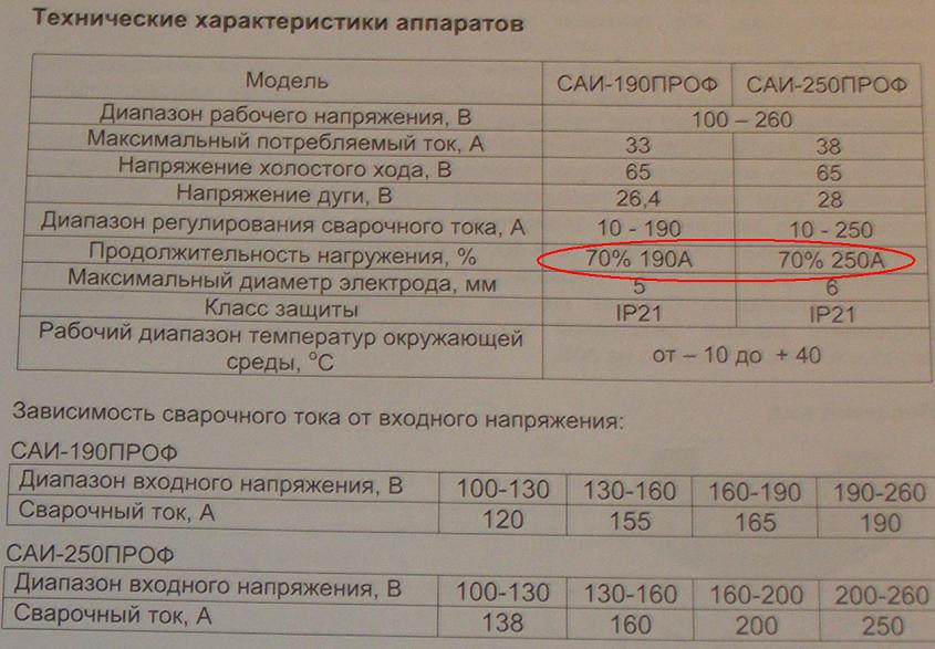

joha написал : опять с чего это Миниатюры
Я уже писал, реально моя 190ПРОФ на всю выдавала около 170 ампер. Сеть сильно проседала в деревне и что бы не соврать, на сколько не помню. Только табло показывало 190, значит переключения не было. Может по этому и ПВ такой? А китайцы с нашими торгашами ничем не брезгуют и бумага всё выдержет.
joha написал : А в Ресанте просто на один радиатор больше и на один вентилятор больше, хотя ПВ не проверял, вот Виктор гонял на полную свою Ресанту ПРОФ
Десять с мелочью минут четвёркой в бойлерной Ресанту 190ПРОФ без перекура. Итог - коричневое пятно 5 мм на одном видимом диоде. Температура 0 с открытыми воротами. Четвёрка горела очень хорошо, возможно на нормальной сети ПРОФ выдавала 190 не мерил. Электроды ОК. Лично мне больше 150 по табло и не надо, значит ПРОФ меня переживёт.

viktor1953 написал : Десять с мелочью минут четвёркой
viktor1953 написал : Температура 0 с открытыми воротами
Комментарии излишни.
Джасик указывает ПВ при десятиминутном цикле при t[sub]воз.[/suB]=40[sup]o[/sup]C. При какой температуре замерялся ПВ Ресанты ПРОФ не понятно,т.ч. вполне вероятно,что цифры реальные,только хитрость в температуре. Это тоже,что и махинации с потребляемой мощностью,когда честро указывают только активную компаненту,а про реактивную составляющую "забывают".
