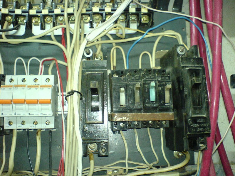

Здравствуйте! Подскажите пожалуйста, какой номинал на большом черном автомате (для эл. плиты) присутствующем в щитке на фото. И еще вопрос: планирую в скором времени установить свой щиток в квартире и думаю стоит ли менять проводку на эл. плиту или оставить всё как есть, а ввести новую проводку только на свет и розеточную группу. Мучаюсь вопросом по поводу сечения нового вводного кабеля. Сейчас стоит люминь 2,5 кв.мм. и на свет и на розетки, но розделены. Сейчас склоняюсь на медь 3х4 мм. А если расчитывать ввод и на плиту, то 3х6 мм. на все хватит или лучше 3х10? Квартира однокомнатная. Из мощных потребителей: Стиралка, накопительный водонагреватель 15л., обогреватель на лоджии 2000кВт., ну и понятно чайник, микроволновка 800Вт, утюг. Кстати, кто-нибудь может определить (по фото), какое сечение кабеля сейчас установленно на эл. плиту. Сверху в автомат приходит аднопроволачная жила (медь) а снизу выходит многопроволочная и походу люминь. Помогите пожалуйста разобраться, заранее спасибо!

На электроплиты всегда устанавливался автомат 25 ампер. Проводку на освещение лучше не менять---нет практической целесообразности. А вт на розетки необходимо новую. Обязательно трехпроводную (т.к дом с электроплитами) . 3х 4 мм2 (хватило бы и 3х2,5 но если у вас обогреватель,то взять с запасом ) Точку ,куда в щитке приходит провод от электроплиты можно брать в качестве основной для подключения 3го контакта -евро-розеток--там защитное зануление совершенно честное.

azus6 написал : На электроплиты всегда устанавливался автомат 25 ампер.
То-то у меня стоит на 40А.

ВТБ написал : То-то у меня стоит на 40А
Я же сказал--устанавливался, а не то,что вы сами ставили.

azus6 написал : сами ставили
Так и сдан был: "чёрные" автоматы с винтовым креплением. Габариты больше, чем у автоматов по 16А на свет и розетки. Прорези в панели щитка соответствуют.

2Kyshtym Провод похоже 4 мм2 в изоляции толще среднестатистической. ПВ-3, медный, на конце облужен.
Номинал автомата нанесен в нижней части, на фото плохо видно, но похоже там 30А.

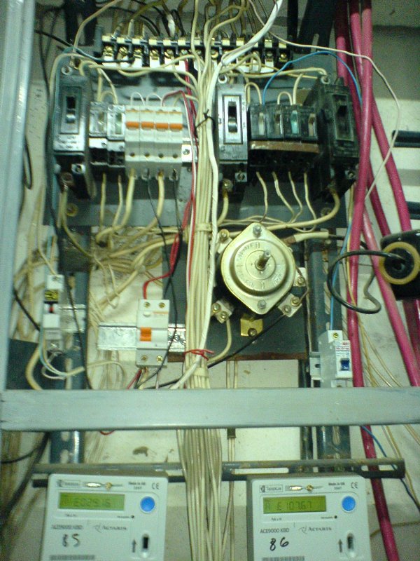

ASM написал :
Про Домовые я и сам прикалываюсь - так навертели, что сколько не силился, так и не понял (еще фото). А по поводу замены проводки- все розетки разведены под дерев. полом, а так как полы буду переделывать хочу и проводку новую прокинуть. Свет хочу переделать только из-за того, что хочу автоматы в квартире а не в коридоре и разбить (кухня коридор комнаты, и т.д). По поводу плиты что-то никто не высказался - какие будут мнения.
