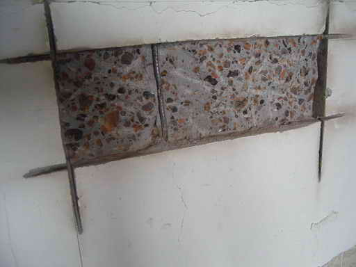

Стена - "тяжёлый" бетон (так мне сказал г.инж РЭУ). А на вид - о-о-очень плотный бетон и вного кравия мелкого (~1 куб.см). Вот пример, это вырез под розетки 7 х 21см

Пингвин написал : Стена - "тяжёлый" бетон (так мне сказал г.инж РЭУ). А на вид - о-о-очень плотный бетон и вного кравия мелкого (~1 куб.см). Вот пример, это вырез под розетки 7 х 21см
если Вы хотите узнать, каково работать неграм на плантациях в Африке, то можете сверлить дрелью эту стену :):):) Ее еще и не каждый перфоратор возьмет :)
Уточните толщину стены в районе, где собираетесь сверлить отверстия. Потому что если она там 55мм, то это одно, а если 45-50, то это другое. Вообщем, вариантов у вас немного - дюбель/гвозди 40-45 мм, часто-часто. Не обязательно диаметр на 10, можно и 8
