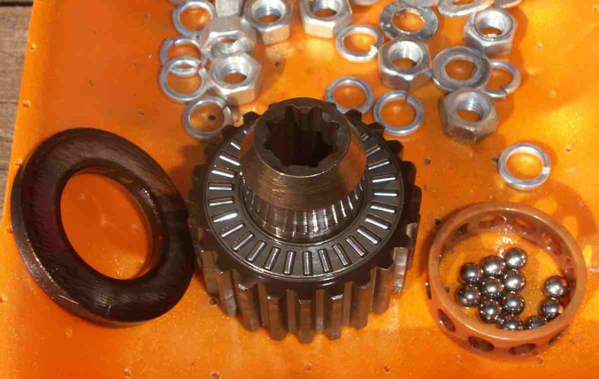

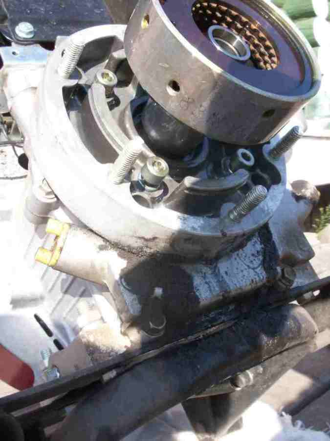

Намедни заметил капельку масла... засчитал её за стояние МБ без подножки, "мордой" вниз. После культивирования 2х соток при работе с цеплением было отмечено некое шевеление на стыке движек/коробка, а масло уже побежало серьезно. Наружные болты затянуты - значит "половинить".
У меня разобралось по сепаратору подшипника, хорошо что 3 выпавших шарика остались рядом а не провалились ниже и грубже... :nо:
и сцепление вытащилось спокойно и выжимной ;)
дальше стандартно... герметик прокладка, подождать, приложить, притянуть... НО... :eek:
проставка к коробке на 6 шт. М10 каждое крыло МБ на 4х М10 А ПРОСТАВКА/ДВИГАТЕЛЬ - на 4х внутренних М8 :confused:
Итого: 3 часа с пивом... и некая хмурость...
