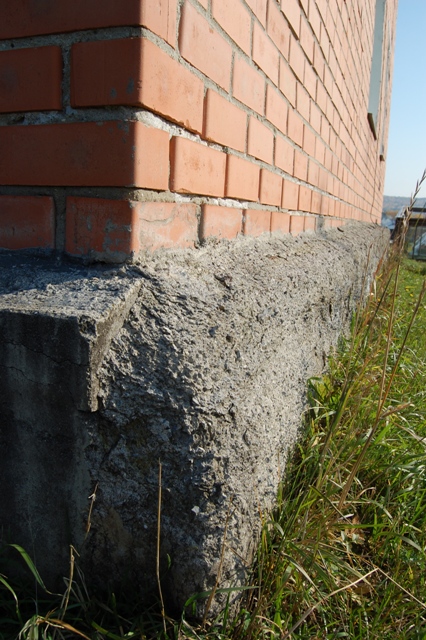

На такой выступающий цоколь необходимо ставить отливы , ну и ессно отмостка .

Для начала- отмостка, потом прогрунтовать, оцинкованную сетку пристрелять, цементным раствором оштукатурить, гидрофобизатором обработать, оцинкованные отливы сверху прикрепить. Вроде всё....

flameai написал : какие будут мысли?
фото 4 фасада + план дома с описанием стен (толшина, из чего, этажность, из чего ранее был фунд.места отслоений)
flameai написал : Долго я смотрел на это и в итоге решился долить его. Просверлил его по периметру вставил арматуру (проволку 6-8 мм), поставил опалубку и долил. Все было хорошо года 3, но потом опять стало осыпаться. Что сейчас с ним лучше сделать? Если его отштукатурить, это поможет? Вобщем готов к коментариям вашим.
шаг арматуры(схемку желательно) колличество стержней(верхний,нижний пояс,диаметр) "взяли в обойму"(с двух сторон) или "грязью" по фасадам только ?
чем больше сообщите (вкл. фото, из чего и как,что видели ) тем соответственно.

Фото дома, этажность как видите 2. Толщина стен около 30см. Дом каркасный, наружный фасад - кирпич. Каркас из бруса. Наполнитель - местами древесный опил с пленкой, вторая половина дома - минплита Технолайт в четыре слоя с пароизолятором (переделал после пожара). План дома нарисую немного позже.
А шаг арматуры - это что такое?
"колличество стержней(верхний,нижний пояс,диаметр)." Я просто каждые 20-30 см делал отверстие под углом и вставлял туда проволоку 6мм.
""взяли в обойму"(с двух сторон) или "грязью" по фасадам только" - не могли бы вы пояснить подробнее (я не строитель по специальности).

Фундамент нужно гидроизолировать. Если без откапывания - то проникающей гидроизоляцией. Типа такой: http://www.proof-market.ru/proof-gidroizolaciya.html

у Вас "нарушена" жесткость строения,возникают изгибающие моменты. варианты: -"обойма" с внутренней и наружней сторон фундамента пот периметру "сквозняком",шаг 40х40, по высоте 1,5м. арм.ф12мм вполне поможет вам забыть проблему.Бетон В-25 толщ. 10см.с обоих сторон
  • показательно (что?)
flameai написал : лет так 7 назад у моего дома очень сыпался фундамент
flameai написал : Все было хорошо года 3, но потом опять стало осыпаться
подошва на основании имеет (подозреваю) органические отложения(торф,ил,гумус)т.е. их надо было удалять по самые "помидоры" и закреплять втрамбованным щебнем 70-120мм.или "обводненное основание" (так же закреплять) либо усиление фундамента "захватками" с удалением органики (от местных условий)
