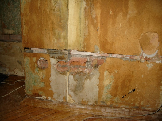

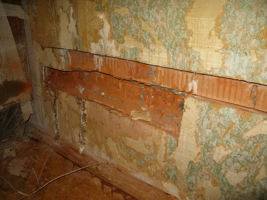

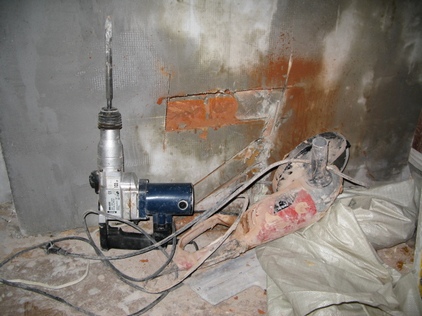

С виду , вменяемые электрики, бригадир опрятный , говорит правильно. В первый день не смогли запустить штроборез, клинило. На второй день не смогли с утра купить новый, начали штробить болгаркой. Лили как говорят, воду из бутылки на диск. Сам не видел, не был дома в это время.Посмотрите пож. как качество , можно продолжать ?

Добавлю, стены кирпич + гипсокартон. Коронкой подразетники ровно сделать не смогли нигде, из-за короткого направляющего сверла не удавалось отцентрировать соседние круги. Поэтому и видны прямоугольники там где розетки должны стоять.

Технические проблемы у каждого могут быть - ничего страшного. А мощной болгаркой ровные резы сделать не просто. ПодрОзетники не смогли засверлить - это их проблемы. Только потом пусть блоки розеток горизонтально по уровню вмазывают, а вы их проверяйте сразу. Уровнем.
А вот штрабы обычно делают параллельно "архитектурным линиям" (стыкам стен, пола, потолка) на расстоянии 100-150 миллиметров. Не позволяйте им кабели по стенам произвольно раскладывать. Особенно там, где потом картины будете вешать :)
Ну и смотрите, чтобы стены не рухнули от глубокого горизонтального штрабления :) В панельных домах, например, горизонтальное штрабление вообще запрещено. Штрабы глубиной 20-25 мм достаточны для прокладки проводки. Гофротрубы в стене не нужны.

semen77 написал : Коронкой подразетники ровно сделать не смогли нигде, из-за короткого направляющего сверла не удавалось отцентрировать соседние круги.
ИМХО если проблемы со штаборезом как-то могут иметь место, то неумение сверлить коронкой и отсутствие набора коронок наводят скептику..

Я, конечно, прошу прощения, но для прокладки кабеля выбран странный уровень для штробы. 100-150 мм от потолка.

Когда договариваешься они всегда всё знают и инструменты все есть, а как до дела то слова частенько расходятся с обещаниями :( Вам надо было настаивать что бы штробы резали только штроборезом с пылесосом. Болгарку хоть из шланга поливай быль будет как в бане, а с водой ещё так и грязь
Бывает. Поэтому коронка должна иметь несколько больший диаметр для возможности центровки подрозетников при монтаже. Особенно в бетоне, где что-то исправить довольно тяжело.
