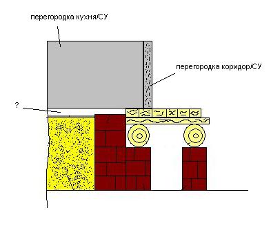

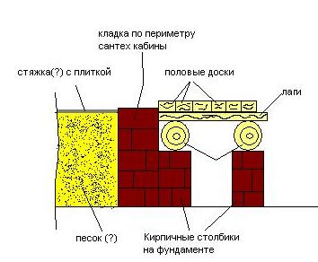

Приветствую всех Мастеров форума! Имеется вопрос, который методом "поиска по сайту" решить не удалось, заключающийся в следующем. Имеется 2-ка хрущевка на первом этаже (убитая). нужно объединить ванную и клозет (перегородка сломана), перенести перегородку полученного СУ/кухня в сторону СУ, и перегородку СУ/коридор в сторону коридора. Особенность: нет плиты перекрытия под деревянным полом!!! Отсюда проблема: из чего делать перегородки и на что их ставить??? В настоящий момент пол представляет собой столбики из кирпичной кладки, на которые положены бревна, на них положены лаги, на лаги - половая доска. Под СУ, как мне сообщил местный сантехник, построен "колодец" из кирпича засыпанный песком, с последующим залитием стяжки(?) и покрытием её убогой плиткой. Варианты решения вопроса: Кирпич, как я понимаю положить на дерево нельзя (перегородка СУ/коридор), также имеются сомнения относительно его пригодности для перегородки СУ/кухня, т.к. кладку делать по стяжке неизвестной толщины, залитой по песку стрёмно. Пазогребень, думается, тоже не пойдет, по тем же причинам. Наиболее приемлемый вариант, как мне видется, это гипсокартонВ/гипсоволокноВ, но ставить профили на половую доску также "не айс". Мысли крутятся вокруг цементных плит (ЦСП вроде называются) или элементов суперпол, которые положить нужно на залитую вровень с деревянным полом стяжку в СУ, внахлест с половой доской, прокрутить место нахлеста саморезами и на эти самые элементы пола(которые внахлест) положить киприч/пазогребень или пустить по нему профили под ГКЛВ/ГВЛВ. Условия: нужно штоб было бюджетно, но максимально надежно. Были мысли строить перегородки от фундамента, разобрав пол, но этого я боюсь не осилю. Очень хочется услышать аргументированную критику предложенного варианта и, по-возможности, альтернативные способы решения указанной проблемы, по возможности с технологическими особенностями. Всем большое спасибо за внимание. ПС: Спасибо администрации за прекрасный ресурс!
