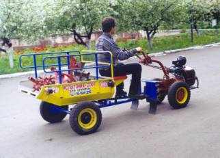

Old major написал : Ну пожалуйста, ответтьте на мой вышезаданный вопрос по материалам особенно про сцепной узел!
Докладываю про сцепное устройство:
  1. Сложная скоба см.фото с ответствиями под шкворень, та которая привинчена двумя мощьными болтами к МТД-240т и сам шкворень куплен в интернет-магазине с доставкой. Входит в "Комплект" там же железные колеса, окучник, сцепка.
  2. Втулку подобрал случайно. Трубку на котрой держится велосипедное седло у простого отечественного дорожного велосипеда вставил в водопроводную дюймовую трубу (пошло плотно, без люфтов) ну и приварил, к стержню с усилителями, усилители - это душки к дверям для навесного амбарного замка, отверстния в душках расточены круглым напильником под наружный диаметр дюймовой трубы, надеты на втулку снизу и сверху а посередине стержень, ну и + касыночки из 3 мм стали тихонечко приварил электродиком трешечкой, правда сварщик я не очень важный, сварочник у меня недавно. Шкворень который был в наборе под названием "Комплект" также плотно без люфтов входит в такую втулку, ну и все работает.
    Штырь, к которому приварена втулка имеет диаметр 23 мм., и входит в дюймовую трубу, которая по длинне приварена в голубой квадратной трубе через металлическую полосу (подбор делался для обеспечения горизовьальности дышла при сцеплении с МТД-240т). Дышло-квадратная стандартная труба сечением 60х30 (могу немножечько ошобиться, называю по памяти), такая же точно, как у магазинных птицепов к мотоблокам (присматривался к прицепам в магазине "Крот"). Вилки колес сварены из опиленных балгаркой угоков и кусков швеллера и на болтиках прикреплены к 50 мм уголкам, которые приваренным к дышлу в виде креста с двумя перекладинами.

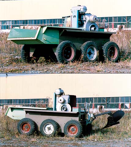

а мне встретилась в сети донецкая тележка
Мотор Січ ТС-1 -Тележка одноосная самосвальная
http://smz.donetsk.ua/TEL.htm похоже, что это то что нужно. у них выпускается еще один вариант. но похоже в России не продают
может кто встречал ?

alex_k
alex_k
Сообщений: 9182
12.04.2006 в 12:55:15
Vik2140 написал : У меня Тюменьская ТОП-350 - похожа на эту, только без дополнительных бортов и сиденье на всю ширину и под ним ящик.
ТОП-350 фото не нашел но главное знать что искать
а дальше такое нароем, что вопросов будет больше чем ответов http://www.gazts.ru/product.htm#9

вот еще небольшая статья про эту самоходку
http://www.tumentoday.ru/?pub=14714
Vik2140
Vik2140
Сообщений: 253
12.04.2006 в 13:39:30
alex_k написал : ТОП-350 фото не нашел но главное знать что искать
У меня такая, как на этой фотографии - прицеплена спереди. Даже цвет такой же (голубой). Единственное отличие (правда плохо видно) - у меня сиденье во всю ширину. А самоходные - это круто!!! :-)
