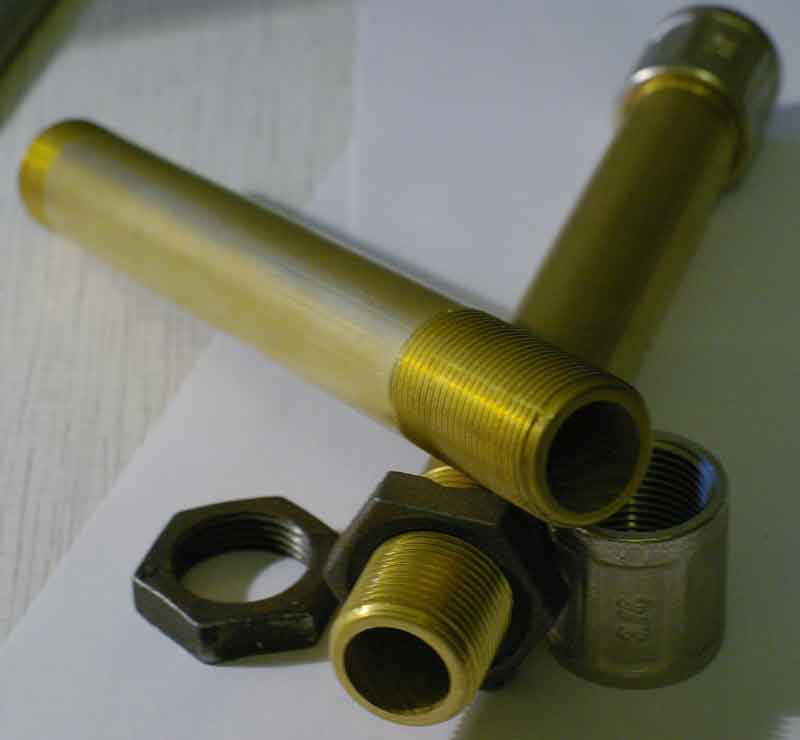

Доброе время всем! Волею судеб приходится самому монтировать батарею в своей квартире. Нужно выставить радиатор из биметалла по центру подоконной ниши, для этого нужно использовать сгон длиной 20 см.
Вопрос.
Можно ли использовать латунный сгон, не железный. Сгон без видимого покрытия - жёлтого цвета, куплен в отделе сантехники? Если нет то почему? Читал СНиП, про латунь ничего не нашёл.
Подскажите пожалуйста.
P.S. И ещё, в комплекте с батареей (9 секций) шли два кронштейна для навески, СНиП говорит о трех кронштейнах, два достаточно?

Info написал : Можно ли использовать латунный сгон, не железный. Сгон без видимого покрытия - жёлтого цвета, куплен в отделе сантехники?
Именно сгон не советую латунный ставить по причине непредсказуемого поведения латуни под нагрузкой.Если хочется именно латунь-поставьте латунный бочонок и американку. Причем бочонок лучше виеговский http://tdrems.ru/index.php?id=cat&n=5

Спасибо за предостережение, крепление будет как вы посоветовали, через накидную гайку, вентиль Бугатти с американкой, через муфту. Правда бочонка в продаже не нашел, только сгон, но ведь разница только в количестве витков резьбы? Я латунь не то что бы хочу, просто если можно, то почему бы и нет. Нарезать бочонок из железа (где-то?), нет времени, если можно и с латунью. А химически это не противопоказано? А что скажите про ДВА а не ТРИ кронштейна крепления?

Info написал : Спасибо за предостережение, крепление будет как вы посоветовали, через накидную гайку, вентиль Бугатти с американкой, через муфту
Правильно.
Info написал : Правда бочонка в продаже не нашел, только сгон, но ведь разница только в количестве витков резьбы? Я латунь не то что бы хочу, просто если можно, то почему бы и нет.
Латунь латуни рознь.Отнеситесь серьезнее к моему совету про Виегу.
Info написал : А химически это не противопоказано?
Нет.
Info написал : А что скажите про ДВА а не ТРИ кронштейна крепления?
В смысле без нижнего-не очень хорошо,но можно.Радиаторы-то какие?

радиатор Rifar B500. Фотку сгона прилагаю :) Спасибо за отклик и совет!

Info написал : радиатор Rifar B500.
Можно,но все же лучше упор сделать внизу.
Info написал : Фотку сгона прилагаю
Сгоны на вид ничего,муфты такие не надо ставить-лопнут. Гайки черные?:)

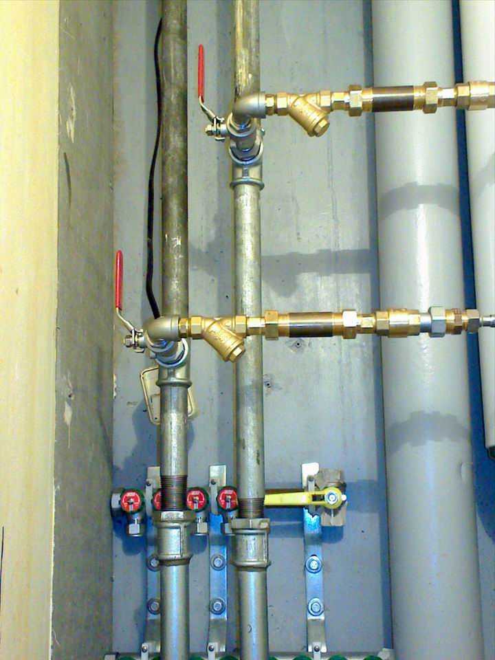

Я Вас правильно понял, что лучше черные гайки-муфты, фитинги, чем латунь (или даже виеговская бронза, гайки даже у Виеги тоже увы латунные)? Но ведь чернуха (и оцинкованные фитинги тоже) - это даже не сталь, а чугун :confused: - не треснет он?? :a Спрошу по-другому... Скажем, мне надо поставить на стояк ГВС пару тройников 1" (для подключения ПС). Что предпочесть по надежности: дорогие виеговские тройники из бронзы (модель 3130, 240руб.) или оцинкованые тройники из ковкого чугуна Sanha (http://www.elsodom.ru/item/591.html, около 70руб)

to DOKA Гайки черные ( а что лучше тоже латунные?), муфты куплены в фирме forwater, изготовитель муфт ТМ (латунь). Сегодня на Каширском дворе №1 прикупил бочонки из железа, резьба нарезана на станке, но латунные сгоны нравятся больше :). Купил третий кронштейн. Как только высохнет отштукатуренная ниша поставлю батарею.

Prok12 написал : дорогие виеговские тройники из бронзы (модель 3130, 240руб.) или оцинкованые тройники из ковкого чугуна Sanha (http://www.elsodom.ru/item/591.html, около 70руб)
Стояк из оцинковки?Тогда Зановский чугун конечно.Причем тройники лучше брать обычные(с одинаковыми выходами)и вкрутить на отвод нержавеющий переходной ниппель(для предотвращения зарастания).

Info написал : Гайки черные ( а что лучше тоже латунные?),
Лучше нержавейка:) Но толстые латунные тоже подойдут.

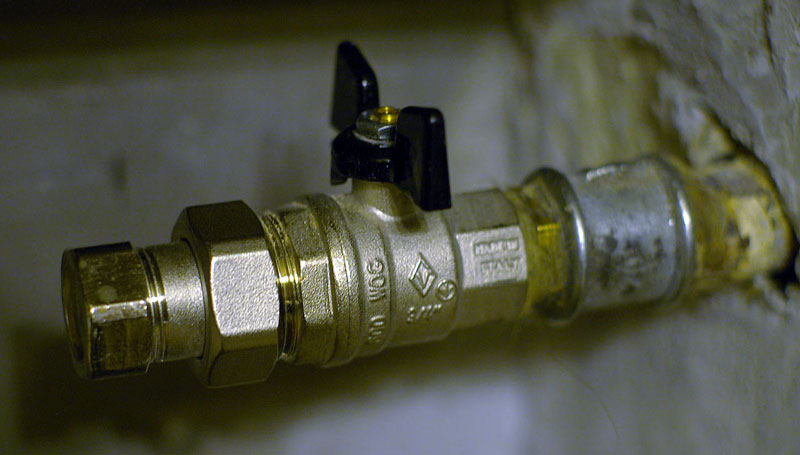

2 DOKA Вот, посмотрите как поставил кран сантехник.
Использована латунная деталь без покрытия для выставления центров крана, она стоит до отсечного крана, мне это не нравится, но тут я ничего поделать не смог, как и в случае монтажа нового крана на старую резьбу (монополия в дружной связке ДЭЗ-обслуживающая организация). :( Можно уже и не выбирать что ставить, латунь или сталь, все равно латунь без покрытия стоит до отсечного крана, так что теперь или там или тут. Так сталь или латунь? Теперь есть и то и другое.
