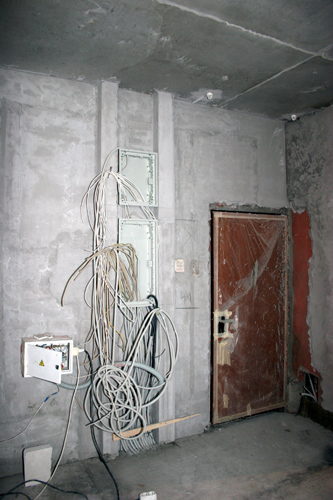

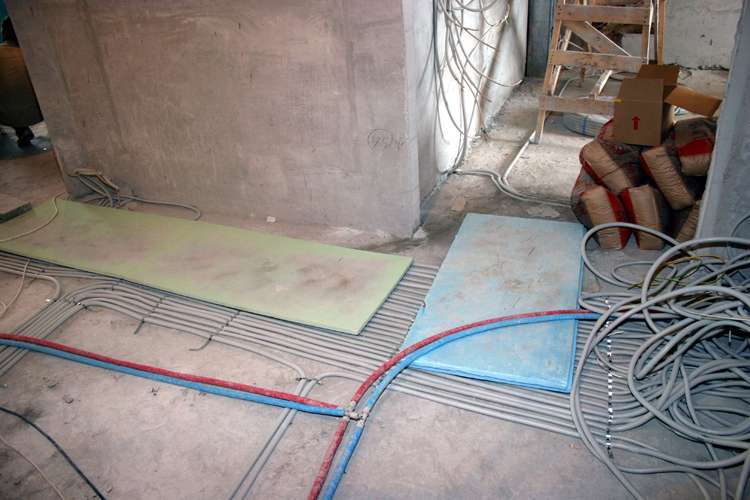

Кстати, несколько образцов:
  • фото щита уважаемого Avmal'a с кабелями в штукатурку;
  • фото одного из участников конференции с коробом;
  • иногда количество кабелей в коридоре бывает совсем "неприличным" - и обходятся без гофры, накрывая кабели пенкой или пенополистиролом, чтобы ходить;
  • электрощит и щит слаботочки смонтированы между коробами из гипсокартона (возможно, штробить по какой-то причине нельзя было). Кабели уложены в стяжку и накрыты гипсокартоном.
