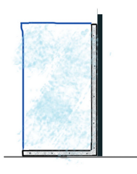

Планирую стеклянную перегородку (8 мм,закаленное стекло,высотой 2.40 шириной 1 метр).Достаточно ли П-образного профиля по полу и стене (потолок бкдет натяжной) ? Вот спасибо:)
Там внизу накалякал рисунок.

Есть специальные держатели для таких стекол. Посмотрите как в торговых центрах бутики витрины оформляют.

Ну почему же? На такого рода перегородки еще матированный рисунок наносят и подсвечивают в торец. Получается что рисунок светится. Или декоративные акриловые панели с различным заполнением используют. Вы же в профиль не просто так вставить хотите, надо крепить. Если закрепите - будет достаточно профиля. Профиль красивый? Или аллюминиевый с рынка? :)

Да пока еще все на уровне проекта.Но планирую, что бы никакого крепления не было видно,пусть "парит" в воздухе...Крепится будет,тогда классно,что достаточно профиля! Спасибо.

Если крепление планируется только стена-пол, то это практически выброшенные деньги. Вы представляете себе вес стекла 8мм? Да его вывернет при малейшей нагрузке, если само не грохнется.

клаусс написал : Если крепление планируется только стена-пол, то это практически выброшенные деньги. Вы представляете себе вес стекла 8мм? Да его вывернет при малейшей нагрузке, если само не грохнется.
То есть все-таки три точки крепления?Или потолок+пол?

Да по-хорошему, стекло в рамку, а рамку крепить ко всем возможным поверхностям. Самое лучшее, это взять это стекло и просто попробовать поставить. После этого, половина вопросов отпадет сама собой. И появятся другие:)

а вы в квартиру его сможете занести? с учетом размера и веса, около 50кг вес будет
второе с натяжным потолком могут быть пары, точнее с креплением багета к стеклу багет очень часто крепится, об этом надо не забыть
третье сходите в любой крупный торговый центр, я думаю найдете подобное обычное крепление - планка по полу, планка по потолку, если стекло касается стены то планка по стене и мне кажется там стекло толще используется
