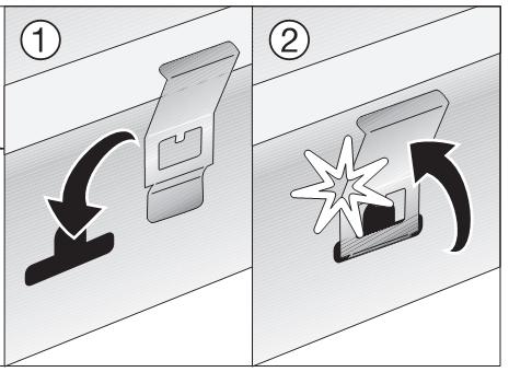

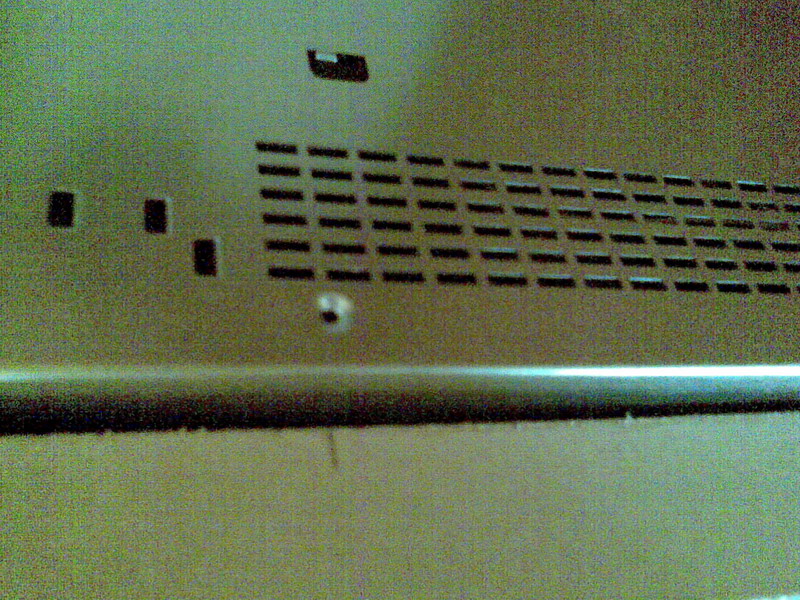

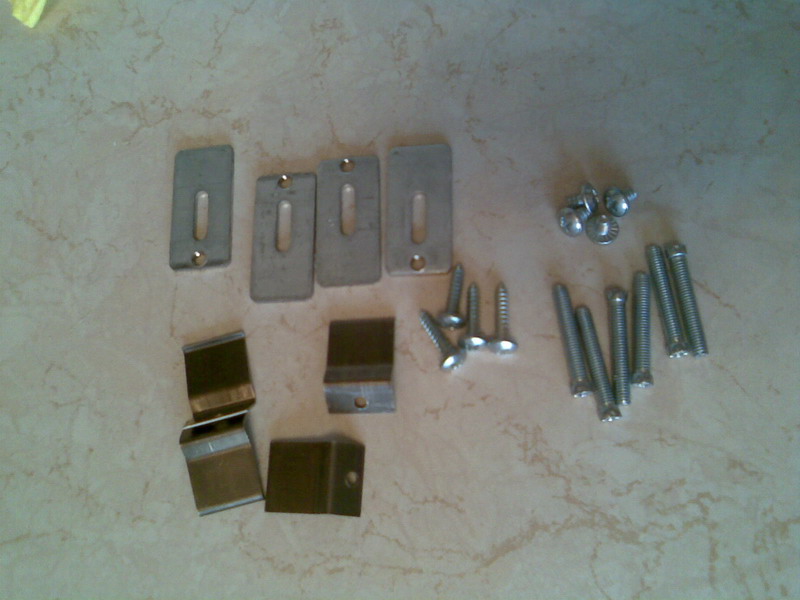

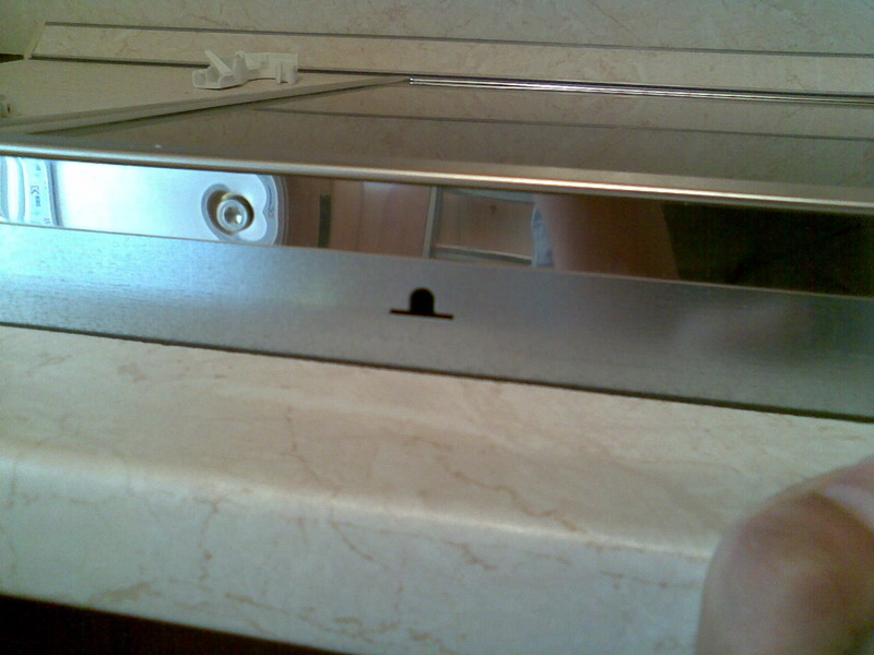

Всем здравствуйте! Подскажите как крепится варочная поверхность AEG 68002 KMN к столешнице? В печатной инструкции ни чего не написано, а в скаченном pdf-файле показаны клипсы, которых у меня нет. На первой фотке все содержимое прилагаемого пакетика с креплениями. Гибкие клипсы немного похожи на те, что нарисованы в pdf-файле. На второй - боковая поверхность с фигурным отверстием (в точности совпадает с рисунком из электронной инструкции). Третья фотка сделана снизу, и показывает отверстие, в которое вкручивается самый длинный винт из первой фотки. Правда таких отверстий всего 5, а винтов - 6. Как же мне всем этим закрепить варочную поверхность?

На 86-88 страницах инструкции этой панели по-моему вполне понятно показано как ставить... http://www.electrolux-ui.com:8080/2007%5C867%5C200427RU.pdf

Вот в этом то и проблема! Защёлки, которые шли в комплекте (первое фото), не соответствуют рисунку инструкции (см. прикреплённый рис.). Они ни каким образом не могут быть защелкнуты в боковые фигурные отверстия. Тем более отверстий 6, а прилагаемых защелок - 4.

Так не получится. Ни какая деталь (кроме винтов и шурупов) не влезет в фигурное отверстие сбоку варочной поверхности :-(
Да и вообще не очень понятно как будет прижиматься варочная поверхность смонтированная согласно инструкции. Защелки по инструкции просто упираются в торец столешницы и затрудняют перемещение по вертикале, но ни как не прижимают. У других производителей креплении как-то проще и логичнее, как мне кажется.

мда... я уже понял, что не получится. Пост удалил. Бум фантазировать для рождения идеи...
prooox написал : Защелки по инструкции просто упираются в торец столешницы и затрудняют перемещение по вертикале
не... защелки-клипсы - чтобы поверхность не гуляла по горизонтали, крепятся как-то сбоку - либо к столешнице на саморезы, либо винтом изнутри панели. Винт, кстати, снизу не достает ли внутри до вставленной в боковую прорезь вар.панели клипсы, может винт как-то насквозь проходит отверстие в клипсе? По большому счету для этой гибкой защелки не обязательно жеская фиксация, достаточно, чтобы винт прошел отверстие насквозь, а когда будут ставить поверхность на свое место, они прижмутся. Второй крепеж - это возможно крепление снизу, чтобы поверхность не гуляла по вертикали.

Пока что я придумал крепить так:
  • пластина с длинной прорезью через эту прорезь прикручивается снизу к варочной пов-ти длинным шурупом (на третьей фотке видно это отверстие). Правда не знаю насколько хорошо такое крепление.
  • в отверстие с резьбой на этой пластине вкручиваю длинный винт, который должен упираться в столешницу и тем самым притягивать ВП.
  • гибкую пластину можно как-то прикрутить к столешнице и использовать в качестве поверхности, в которую будет упираться винт.
