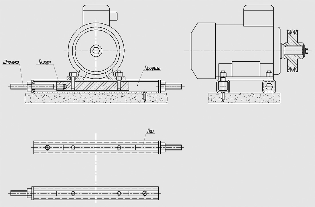

Может кто покажет чертежик, как более оптимально установить электродвигатель на лапках с учетом того, чтоб можно было менять диаметры шкивов и натягивать ремень не изменяя конструкцию основательно. Используется ременная передача

Наверно есть 2 пути ;).Прорезать под болты в плите продольные отверстия. А можно саму плиту у с одной стороны установить на петли,а с другой сделать регулировоную резьбовую шпильку.В принципе очень удобно

Подниму тему: вариант (проверенный) крепления двигателя на салазки. Смысл - не делать станочные пазы и заводные болты. В профильной трубе на всю длину пропиливается паз по диаметру крепежа двигателя. В нижней части сверлятся отверстия для крепления к столу (потайные). Изготавливаются два ползуна (металл, текстолит) по внутр. размеру профиля. В них резьбовые отверстия: два для двигателя и одно (торцевое) под натяжную шпильку. Можно и без неё - кронштейн к столу и упираться прямо в корпус движка. Тогда ползун - просто полоска толщиной около диаметра резьбы.
07.03.2009 в 20:15:49
Самое простое маетниковый вариант.
07.03.2009 в 20:23:28
попробуй маетниковый вариант.
