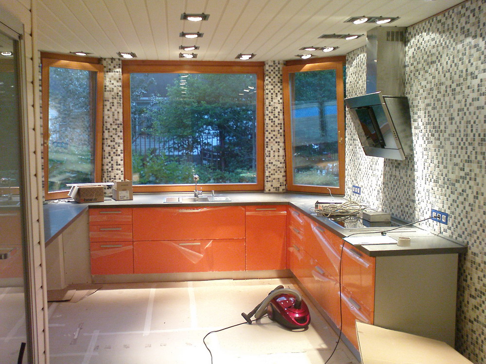

там ни чего сложного: парапан закупается листами и кроится в размер, потом обработка торцов-шлифовка и полировка.

Не циклюете, не обжигаете? Полируюете с пастами?

при качественном распиле промежуточные операции исключены. распил выполняется с припуском на шлифовку. полировка с 2-мя пастами.
кухонщик
кухонщик
Регистрация: 20.09.2007
Сообщений: 1841
23.10.2008 в 19:45:13
вот результат:
