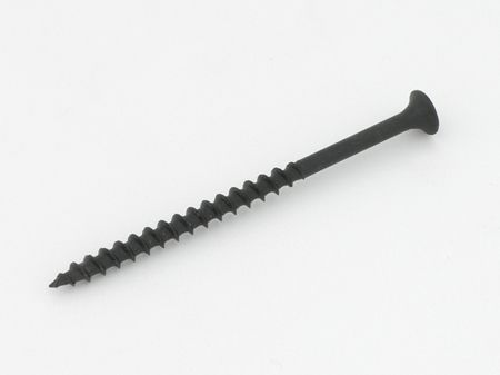

Я так понимаю что подавляющее большинство чирикающих на предмет шуриков гипсокартонщики,а это своя специфика. 100-150 это для крепления дерева к дереву,типа доску 50 тянем к балке. если будем без засверливания хотя бы доски ,то мы доску не ПРИТЯНЕМ.

Это понятно. Но сранивают технические возможности инструмента. Потому что, грубо говоря, 5х120 по потребному моменту равно 6х60. А это уже не - доску к балке. Я такие задачи воспринимаю либо, как саморез в дюбель, сидящий в бетоне, либо, как конструкционный уголок к брусу. А там и там засверливание малоприемлемо (с уголком можно, но часто неудобно.) А «чисто по дереву», конечно, лучше засверлить, да ещё и саморез смазать литолом ;)

Алексейй написал : 100-150 это для крепления дерева к дереву,типа доску 50 тянем к балке. если будем без засверливания хотя бы доски ,то мы доску не ПРИТЯНЕМ
не знаю, почему вы не притянете, но вообще-то притягивается замечательно - легко и надежно.

2 Eddy21 ну потому, что если доска чуть отстаёт от бруса, то без засверливания, в доске получается резьба от самореза, дальше - зазор воздушный, дальше саморез начинает нарезать резьбу в брусе и закрутившись в брус так, что шляпка упирается в доску, останавливается. Продавить доску, притянув её к брусу можно только приложив заметно большее усилие (чем необходимо для закручивания в брус на всю длину), при этом резьба в доске срывается и доска прижмётся. Если доска - 50-ка, сорвать такую резьбу - это изрядное усилие нужно. Может и саморез иной порваться. А может сорваться резьба в брусе, как повезёт. А может шляпка слишком утопиться в доску. Такая теория ;)

Саморез, которым прикручивается доска, имеет гладкую шейку (диаметром много меньше диаметра резьбы) между резьбой и шляпкой. Вот длиной этой шейки и определяется толщина доски, которая легко и непринужденно притягивается этим саморезом.
