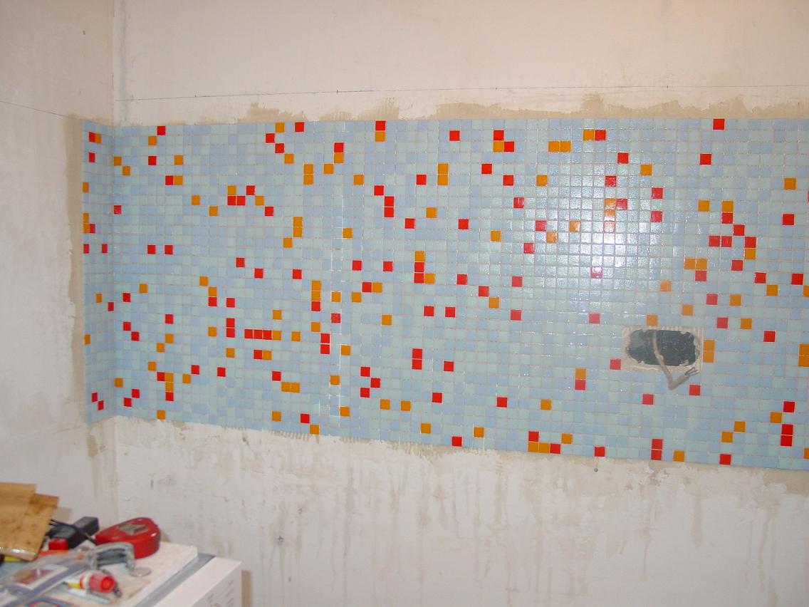

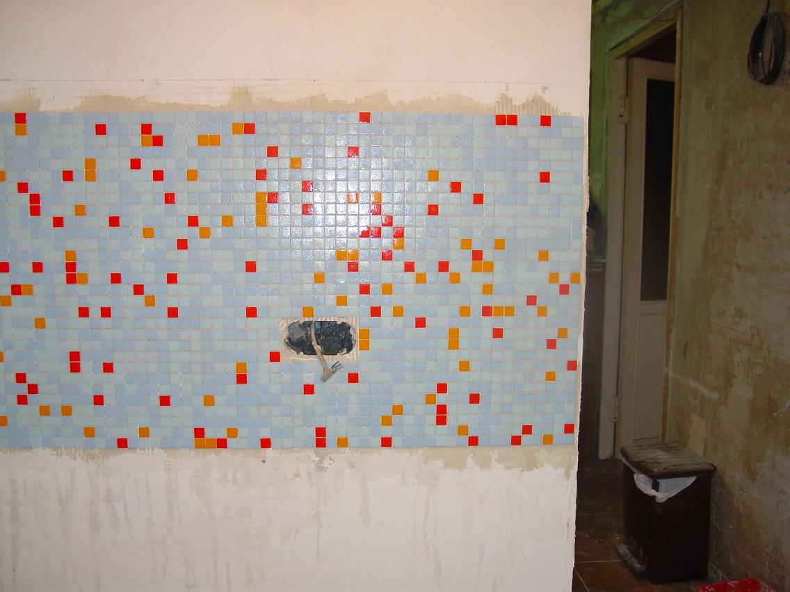

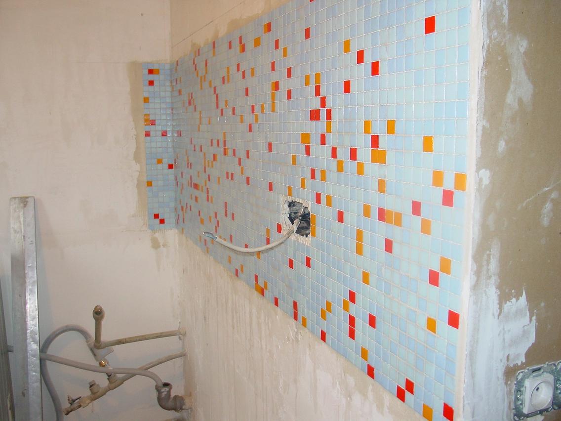

Долго искал приличный клей. Нашёл от MAPEI Керабонд+Изоластик. Получается такой двухкомпонентный клей. Смешивал по инструкции- показалось, что жидковат. Или я нифига не понимаю. Немного спозала. Приходилось отвлекаться и корректировать. Делаю фартук на кухне. Вот чт о вырисовывается. Но у меня всего 3 кв.м. мозаики, а купить пришлось 25 кг клея и 5 литров латекса. Вообщем, останется больше половины. Куда девать не ведаю. Если кто будет клеить мозаику - могу остатки (килограмм 17 клея + латекс это на 8 м. кв. мозаики) недорого продать.
