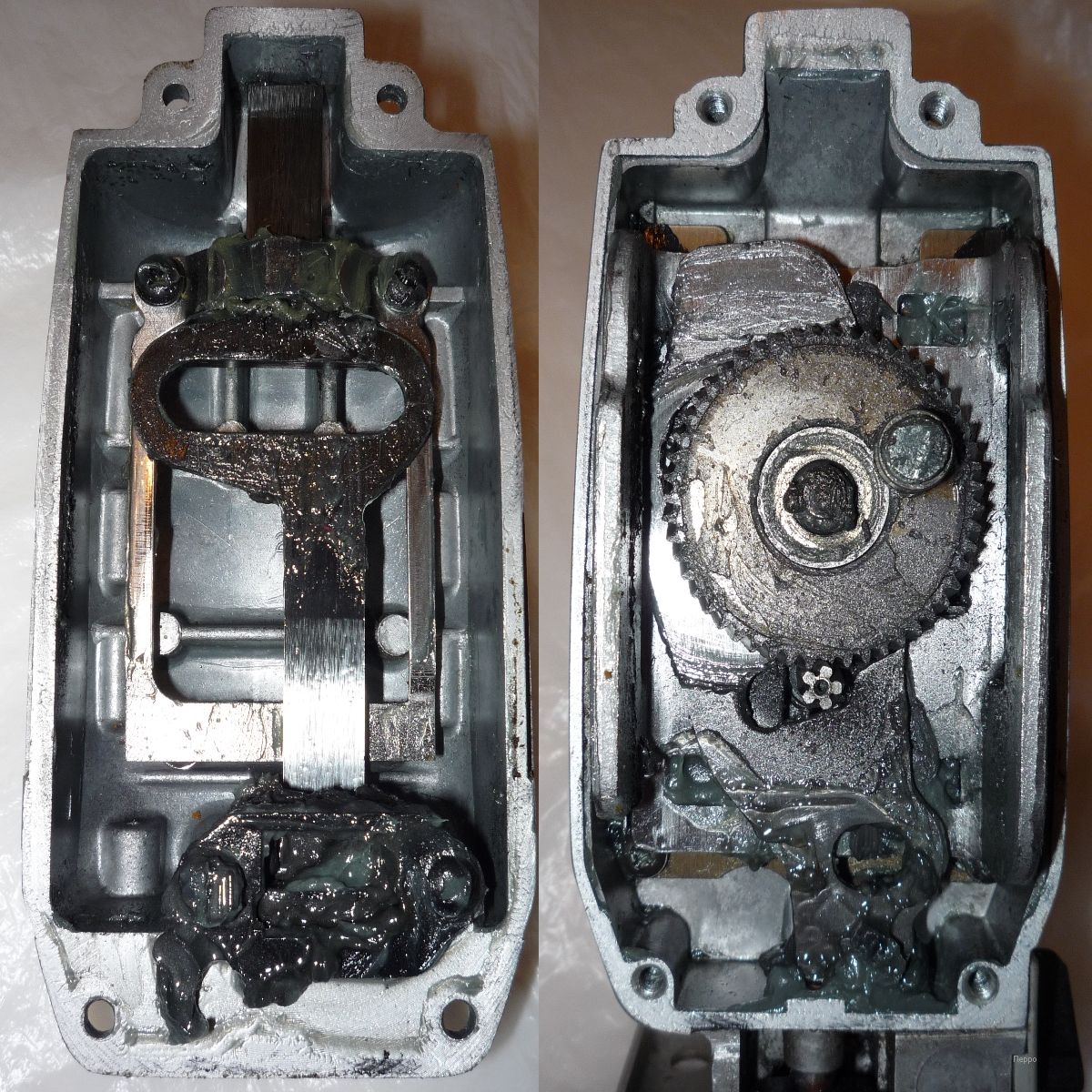

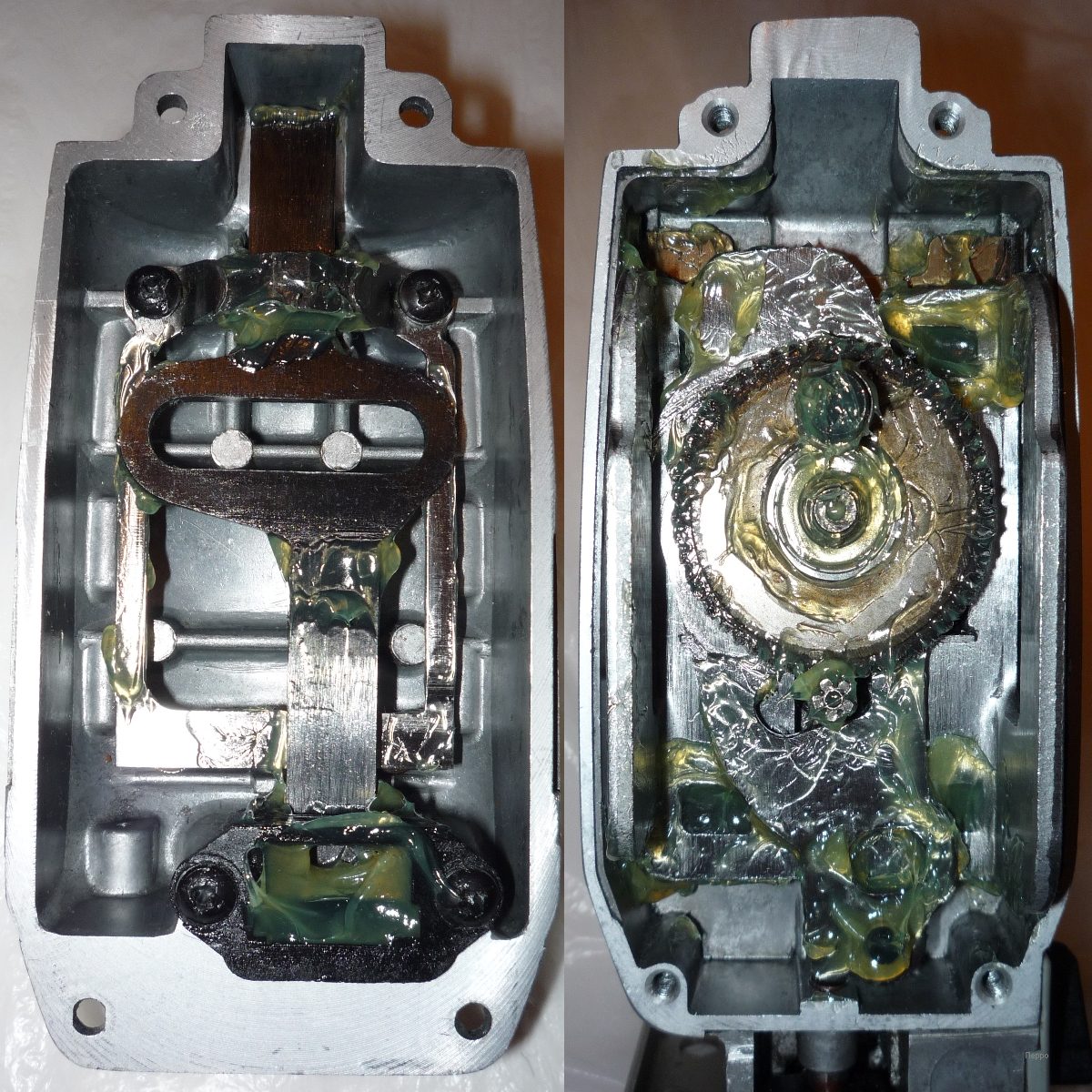

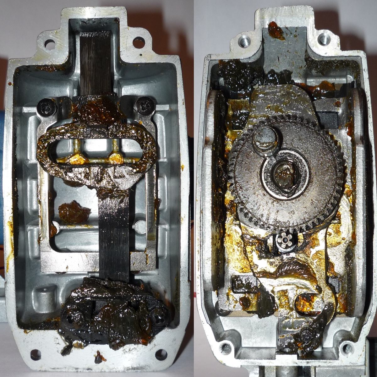

Смазка самая обычная. Литолы, разные из автомагазинов.
1.Заводская смазка. 2.Далее замена на Литол-24-Цинк. 3.Заложил свежую. :) Mehrzweckfett 7562. :)

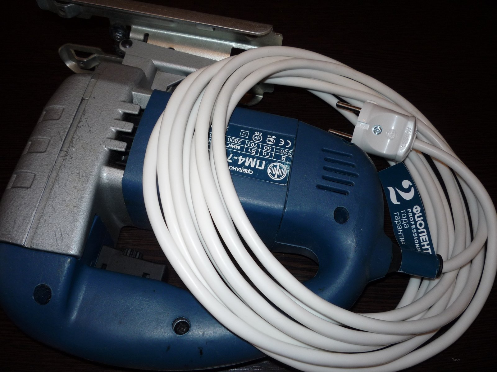

Зарядил новый кабель.
Оболочка и изоляция из кремнийорганической резины. :)

Перро, И шо, ровнее стал пилить? :flirt

Микитович, :) Пилит отлично, ровно! :)
