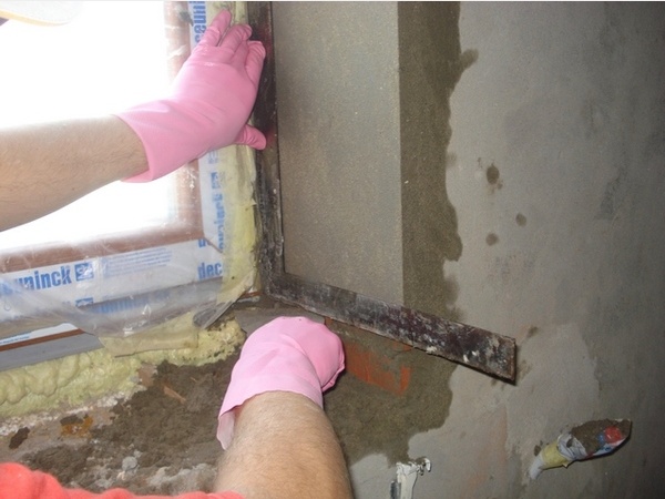

superhamster написал : А Вы что подразумеваете по отшпаклеванными откосами ?
На примере окна
Не морочьте голову себе и людям, позвоните плотнику пусть переустановит дверь без порога, поверьте это будет не сложно.
например это

13.07.2013 в 15:46:01
vadim d написал : На примере окна
Понятно :) Иду учить терминологию!
