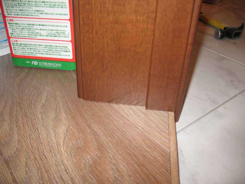

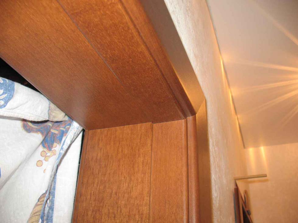

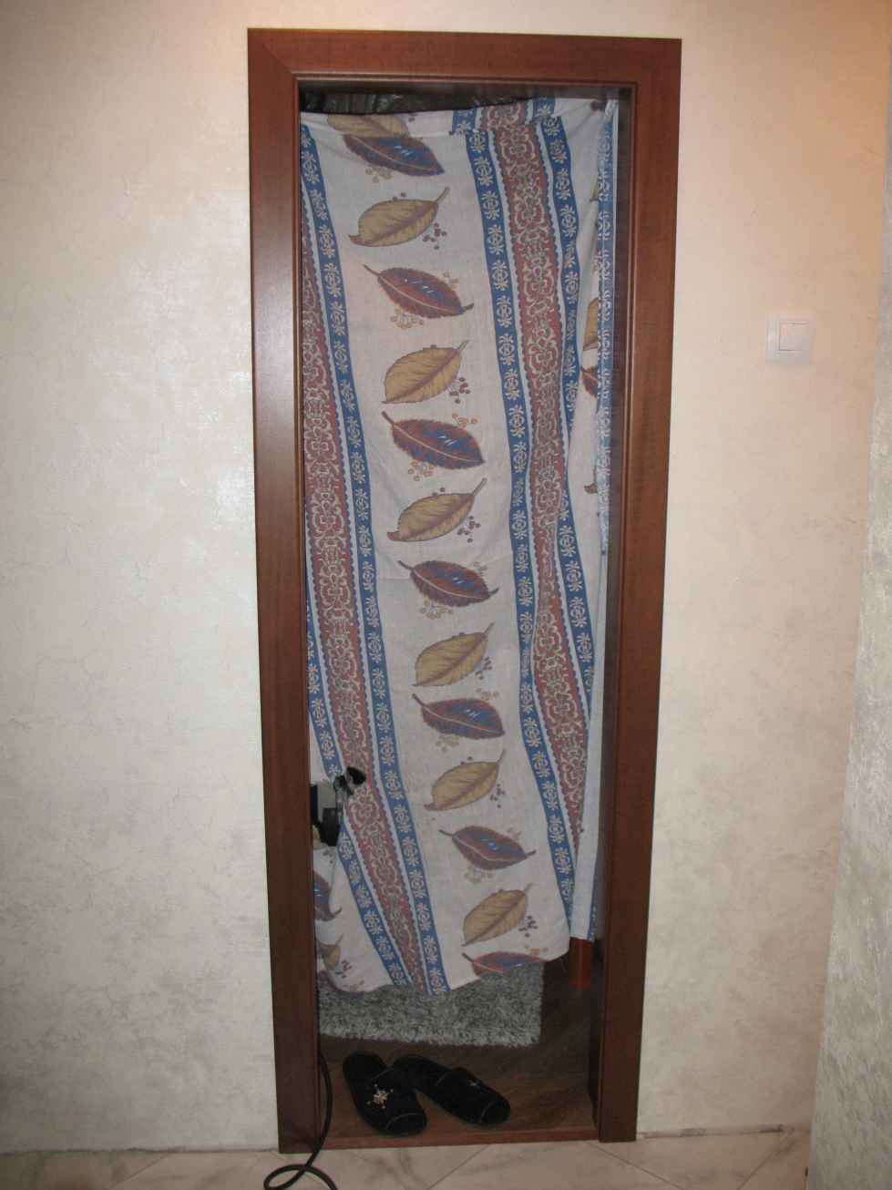

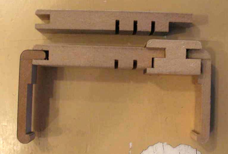

28.08.2013 в 14:20:45
Медный написал : Собираюсь делать два портала из доборов Волховца. :o
Здравствуйте! Буду рад, если Вам поможет мой опыт. Все делал в первый раз. Собрал из комплектующих от Волховец обрамление проема глубиной 145 мм. Доборы повдоль пилил лобзиком, четверть выбирал фрезером. Геометрию проема предварительно подготовил. Для монтажа использовал жидкие гвозди и немного пены. Гвоздей и шурупов нет. Наличники запиливал торцовкой.
Для себя открыл, что применение телескопических наличников позволяет компенсировать равномерное (линейное) увеличение глубины проема на 5-7 мм., а может и больше.

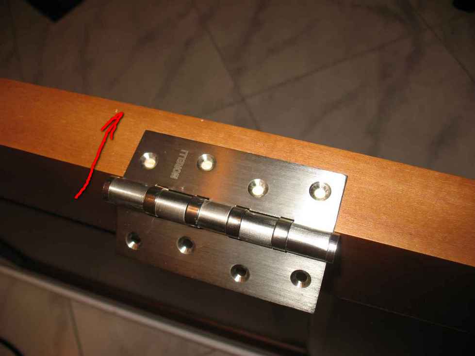

28.08.2013 в 14:37:47
Подскажите, как правильно спозиционировать петлевую карту на врезаемой поверхности (по стрелке). Должен ли шарнир касаться угла или на сколько от него отстоять?

28.08.2013 в 14:41:00
Alex-Nsk, здорово, аккуратно. Для плоских наличников ещё есть вариант зарезки под 90 градусов.

28.08.2013 в 15:02:31
Alex-Nsk написал : спозиционировать петлевую карту
Да вот, недавно с другим сибиряком про скрип говорили, но смысл тот же. http://www.mastercity.ru/showthread.php?t=64335&page=288&p=3950738#post3950738 А цилиндрическую часть лучше немного не довести до ребра. Хотя оно и само-собой получится, когда внутренний обрез карты идёт по краю полотна.

28.08.2013 в 20:08:00
Медный, Ждемс. Ну вы визуално видели да, о чем я говорил. Alex-Nsk, Спасибо за фото очень наглядно.
