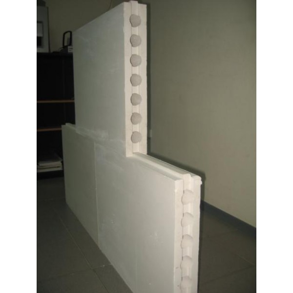

Привет!
Возник вопрос. Имеется ванная и туалет, которые сложены из гипсовых пазогребневых блоков (толщина ~80мм) соответственно в проемы из этого материала планируется установить двери. Приехал установщик, попытался установить двери в эти проемы.. Поскольку блоки эти имеют пустоты расположенные через промежутки, то вкрутил он один дюбель - вывалился, вкрутил другой - вывалился, поставил обычный анкер на 10см - и он легко вытащился..
в итоге двери так и не смогли поставить, установщик "заплакал", сказал что в таких условиях работать не может.. уехал и ничего не сделал.. куча напиленных "дров" осталась..
Посоветуйте, на что ставить коробку двери при таком варианте стен? напомню - пазогребневые гипсовые блоки

а выстругать деревянную пробку чтоб без молотка заходила в отверстие, он не пробовал?

по теме - можно подсказать ему, что существует Интернет, и там есть такой портал, как youtube. На нем Knauf и Волма выкладывают тонны видео о работе с ПГП. Если крепиться надо в торец блока - засверливаются в стык между двумя, если сбоку - они советуют хитрые дюбели, которые при скручивании завязываются узлом и все держат.

Кнауф пустотелые плиты не делает и поэтому скручивающие саморезы советовать не может. да они и не помогут - они для кирпича щелевого. надо у волмы спрашивать, о чем они думали,когда экономили
з.ы. забейте клеем дырки что ли и в него потом засверливайтесь деревяшку,конечно, можно, только чур, чтоб она никогда не набухала и влажности не набирала (а то она расширится и плита лопнет)

Да, это Волма советует. Да, еще стоит ему объяснить, что те же производители категорически запрещают использовать для сверления отвестий перфоратор в режиме удара.

дюбель можно посадить на гипсовую штукатурку или алебастр. завидую мастерам, которые могут себе позволить НЕ сделать работу.
