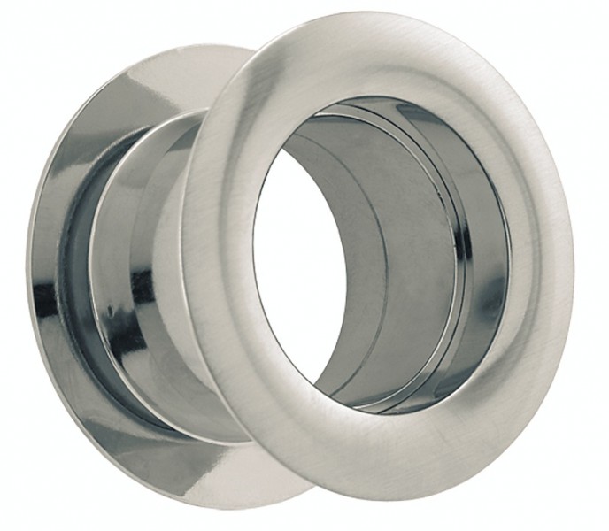

Viktor__s написал : можно ли у двери отрезать низ 1см? или лучше поставить переточные решетки?
можно вентиляционные втулки
Медный
Медный
Регистрация: 20.01.2013
Ростов-на-Дону
Сообщений: 274
31.08.2013 в 00:38:03
vago083050 написал : можно вентиляционные втулки
А какого диаметра они бывают? Интересует минимальный.
