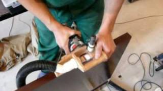

Door Hinges - jig router (Приспособление для врезки петли)

Приспособа интересная конечно,но боковые нагрузки будут постоянно на подшипники действовать.Плюс нагрузка на фрезу больше,надо более-менее острыми фрезами работать и не спеша,иначе фрезу может сдернуть с цанги и провернуть.Плюс опасность,что может резко дернуть на сучке и испортить полотно.

Тоже сейчас делаю что-то подобное, но сразу для полотна и коробки. Делаю чисто на пробу, т.к. подобных не видал и не знаю как себя поведет, будет рвать, не будет, будет заваливать фрезу или нет. Хочу попробовать собственно из-за того, что не нужно настраивать разность коробки и полотна, встает автоматом, ну и плюс настраиваться в целом довольно просто. Фиг знает конечно что получится, надеюсь к концу сл недели доделать.
