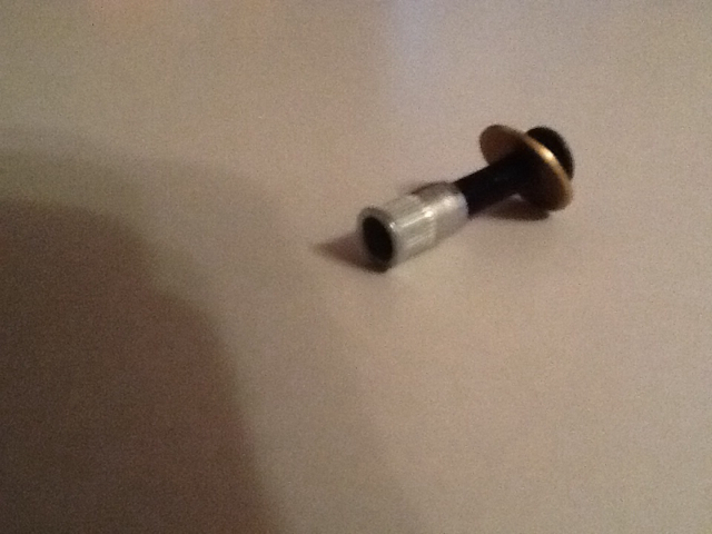

Меня пока моя переделка не радует усилиями пружин. Макс поднятый - они не держат вес бошки, а при макс. заглублении они становятся чрезмерно сильными..
SkyJackeRR написал :
Я в штанги проставки ставил - бочонки
