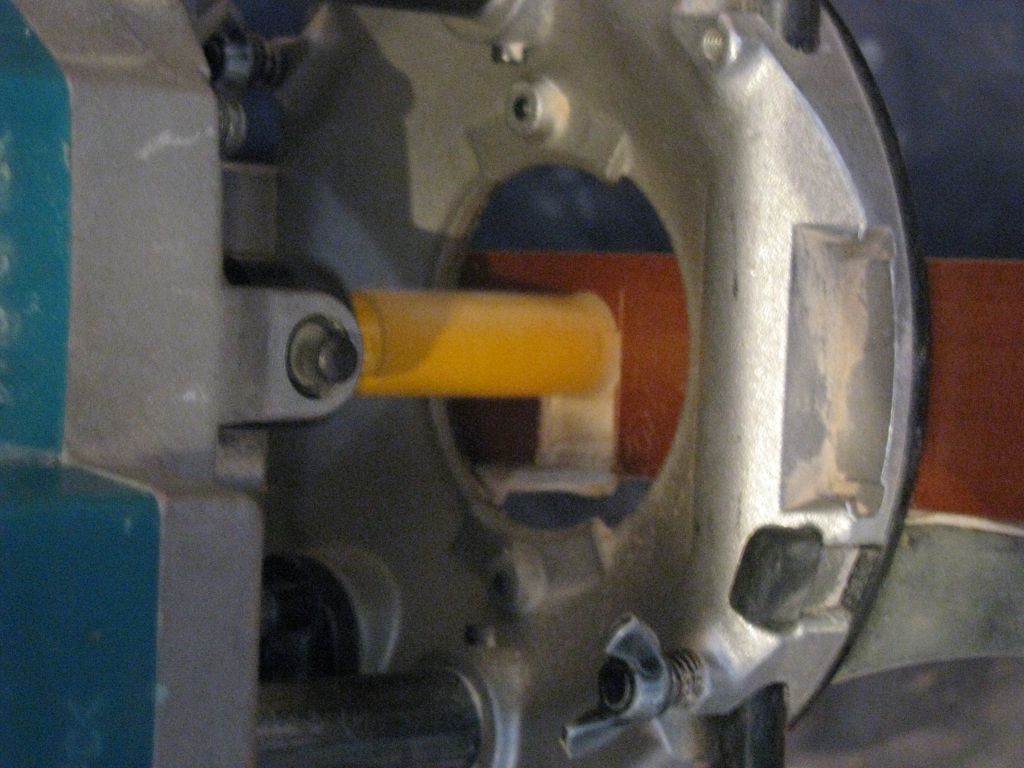

WEREG написал : чёта вот не нравятся мне ихние фрезы,
да вы сэр просто не умеете их готовить:) всем привет. Я юзаю энкор 9203 и 9202 не нужно подглядывать они длинные но тока два диаметра 19мм(9203) и12мм(9202)

Коля-мба написал : не нужно подглядывать они длинные
сдесь 9203 19мм высота рабочей части фрезы около 5см + хфостовик старый трудяга 3612С с энкоровской фрезой

01.03.2010 в 22:56:48
Типа корпус Фрезера не садиться близко к обрабатываемой поверхности . Обзор Лучше! типа так!

01.03.2010 в 22:58:15
Коля-мба написал : старый трудяга 3612С
Если работаешь 3612 ,Поутрам зарядку можно не делать :)

01.03.2010 в 23:04:46
Коля-мба ааа вот оно чё, я плоскими фрезами ещё много чего делаю, так что с небольшой высотой, в принципе терпеть не могу.

lexx77 написал : Хочу преобрести фрезу GLOBUS для фрезерования под петли в межкомнатных дверях. Диаметр примерно 10мм.
Лучше 15-16мм за два прохода получается, а с 10мм больше возни.
