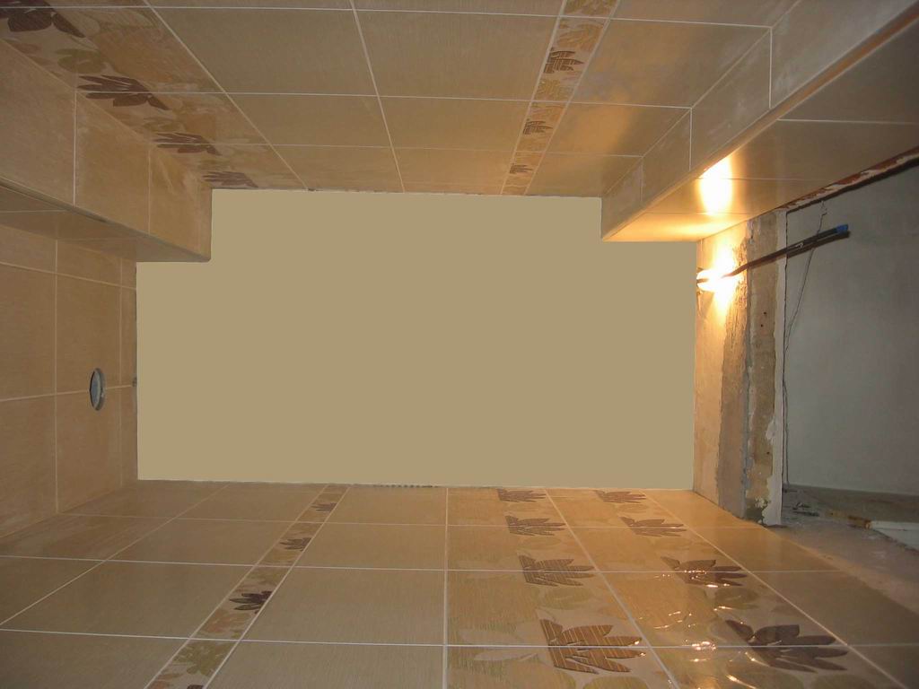

30.03.2010 в 23:35:10
кстати вот фото на котором проём видно - с одной стороны короб, с другой стена всклень... Над дверью плитку после двери приклею. Ширина проема 685мм. Изнутри наличников наверное не будет.

модельщик написал : .Доборы прикрутил бы на коробку сразу выпустив сколько надо(предварительно промерев стены отвесом).
хлопотно это ставте сначала коробку потом доборы ( они толстые их можно саморезами в потай с предварительной сверловкой прикрутить)

Коля-мба написал : ставте сначала коробку потом доборы ( они толстые их можно саморезами в потай с предварительной сверловкой прикрутить)
Поддержу и добавлю, что в этом случае их (доборы) можно будет просто вклеить в проем на сильные жидкие гвозди
Если сможет можно и так.Возражений не имею.

Палецкий написал : сильные жидкие гвозди
лучше саморезов клея НЕТ:) :) :) :)

Коля-мба написал : они толстые их можно саморезами в потай
а если наличников поверх доборов не будет?
