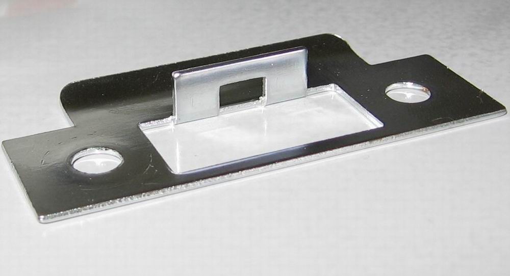

Marozoff написал : топить её или так привернуть?
..топить, дружище, других вариантов быть не может. Раз уж Вы ввязались в установку по грамотному, то только топить. Кстати, операция эта слишком простая, что бы искать альтернативу. Размечайте, прихватите саморезами по месту, подрезайте, выбирайте стамеской лишнее, ставьте на место и возрадуетесь от полученного результата

Палецкий написал : Кстати, операция эта слишком простая, что бы искать альтернативу. Размечайте, прихватите саморезами по месту
ну, не всё так просто, как хотелось-бы... хотя и не сильно сложнее - у этой заразы в сторону коробки ещё хвост растёт - просто так без подготовки к косяку не привернёшь!

Marozoff написал : ну, не всё так просто, как хотелось-бы... хотя и не сильно сложнее - у этой заразы в сторону коробки ещё хвост растёт - просто так без подготовки к косяку не привернёшь!
Любую заразу можно перехитрить ...просто прихватывайте его на изнанку ...форма на зарезку будет та же

Палецкий написал : просто прихватывайте его на изнанку ...форма на зарезку будет та же
нее, я лучше засверлюсь (типа как под замок в двери) под этот язык сверлом милиметра на три... чтоб относительно края можно было примериться, а то наизнанку дверь не закроется...

Marozoff написал : чтоб относительно края можно было примериться,
Я, что бы край язычка поймать на ответке, юзаю глубиномер штангенциркуля

Коля-мба А Вы как ловите ответку под язычек?

03.05.2010 в 22:32:35
рулеткой а последнее время угольником, толщина полотна пополам от уплотнителя или от края , отверстия под саморезы точно по линии пс у ответки которая на фото есть возможность регулировки прижима, после установки до 3мм
