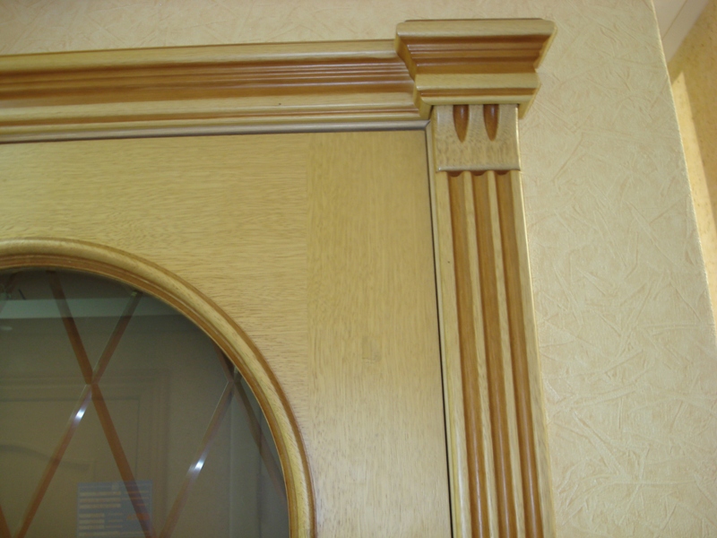

WEREG написал : Именно для Марио лучше сделать проём как рекомендует производитель 710, 810 и 910 мм.
спасибо за информацию! буду тогда увеличивать проемы...
но дополнительно вот что хотел спросить - если проем 84-85 см, то можно ли поставить в него полотно на 70 см (рекомендуемый проем 80-81 см)? закроет ли разницу в 4-5 см наличники Риоли?
Аватар пользователя
WEREG
Регистрация: 08.09.2006
Сообщений: 8891
09.02.2011 в 11:58:27
roman-sp написал : закроет ли разницу в 4-5 см наличники Риоли?
Закроют.
roman-sp написал : полотно на 70 см
Только не для входной двери, минимально допустимый размер по правилам безопасности 800 мм.

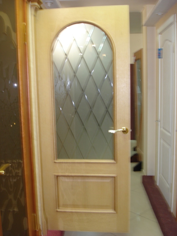

Дана такая дверь: http://www.d-craft.ru/catalog/good/52/ Наш дверной проем: Высота 207 см. Ширина 88 см. Возможно поставить нам такую дверь? И какой ширины брать?
Аватар пользователя
eric
Регистрация: 07.10.2007
Сообщений: 2606
09.02.2011 в 22:24:24
Igor.O. написал : Наш дверной проем: Высота 207 см. Ширина 88 см. Возможно поставить нам такую дверь? И какой ширины брать?
В Ваш проем не войдет. Ищите полотно с размером 2000х800мм. Или же полотно укорачивать и делать коробки тоньше тогда блок 2086х884 впихнёте.
