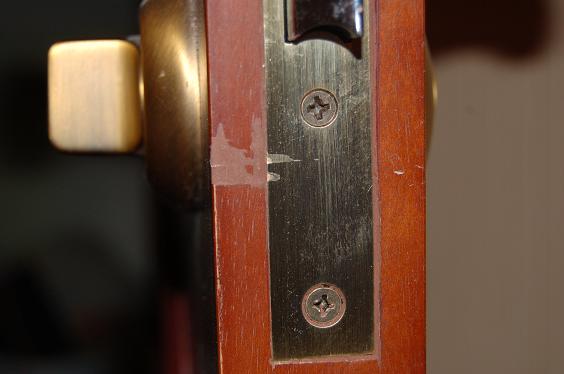

Вот фотки испорченных (на мой взгляд) дверей. То, что не совпадает по цвету-это попытки установщика замазать сколы шпатлевкой. Буду благодарен за любой совет как эти косяки убрать.

Ну тут наверное надо подобрать воск более подходящий по цвету, хотя у него есть минус в том что он не твердеет. Видимо у Вас там сильно об ответную планку притерлось, фланец замка можно отполировать пастой ГОИ но она может изменить цвет замка в месте полировки.

Фланец замка, если честно, меня не сильно беспокоит, т.к. на самом деле косяков там не видно, а вот на дереве видно и очень сильно :(

В леруа брал себе DULUX woodsheen: http://www.dulux.ru/products/product_02_06_01.html но на фото баночка другая и объем есть меньше

Ну я это для того что бы подмазывать мелочевку всякую, иногда бывает нужно.

эрик привет,судя по фотам там саморезами от ответки прошаркало, в принципе воск может это убрать, только лучше наверно твердого сорта что б потом заполировать тряпочкой для придания блеска,шпаклевку на фото выбрали неудачно

2G@RIK воск можно посмотреть в магазах профилированых на фурнитуру мебельную
