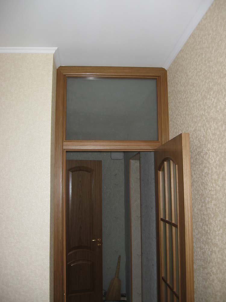

21.10.2010 в 15:02:57
Тоже соглашусь с Samar. самый простой вариант изготовить фрамугу из того же материала. Используя дверную коробку, наличники. Вот проем на Кухню. Была установлена дверь "ЗиЛ" . Стекло в фрамуге такое же как и в дверном полотне.

21.10.2010 в 15:33:33
вот-вот-вот..... мне очень понравилось.... только у нас еще осложняется тем, что еще и рядом с дверью остекленную фрамугу необходимо сделать.... а так..... нууу... очень даже понравилось.....
