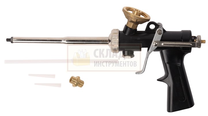

Станислав80 написал : Сообщение от vadim d
Палецкий имел в виду Полностью промывку пистолета. С остальным да , согласен.Порой так прилипнет,что задумываешся ,а не пойти ли и купить новый. Я их каждый день меняю, пока ничего не прилипло.
либо Вы не правильно меня поняли, либо Вы очень богатый человек. менять Пистолет каждый день:)

vadim d написал : менять Пистолет
Опять пистолетные войны, какой чичас юзаешь?

25.02.2011 в 22:53:34
Все писты китайские. Сейчас может Видел такие масивные металлические. там блокировка еще подругому устроена. Блокируеться на штырь ,а курок. вот нашел фоту

vadim d написал : на штырь ,а курок.
Типа как у крафтала? был у меня такой, "Бизон" кажись выкинул через месяц. Ща вот саудаловский доживает последние месяцы, попробую канешна в нём шарик поменять, но енто как карта ляжет, нуна опять чёта думать миля :(

25.02.2011 в 23:01:14
Я не парюсь 2-3 месяца и ф топку еси че.:)

2vadim d 2-3 месяца эта хорошо бы, так он цука травить начал с третьего баллона, кое как его промучал три недели, с постоянными промывками промежь заказов и нафиг, как страшный сон :)
ЗЫ да такой именно тока ручка не чёрная а типа хром :)
