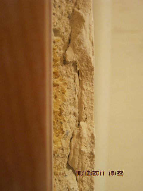

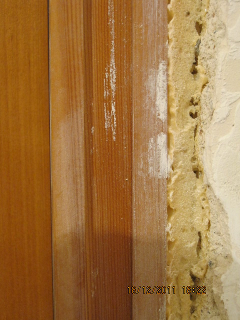

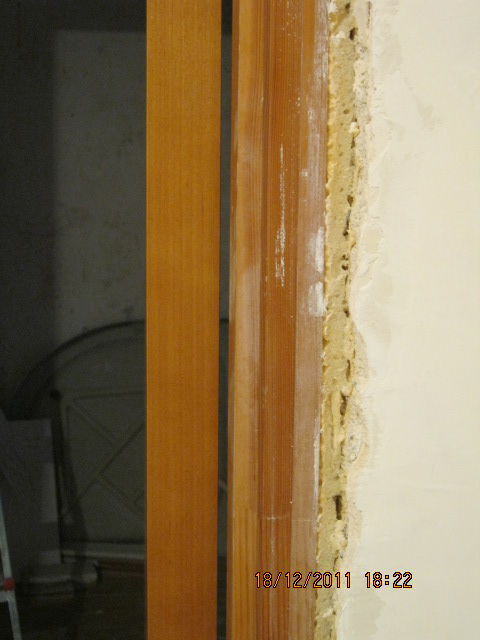

Добрый день!!! Помогите советом.. Не могу купить доборную планку к дверям . Чем можно заделать аккуратно и красиво дверной откос?
IrkAnt
IrkAnt
Регистрация: 14.12.2011
Иркутск
Сообщений: 4387
19.12.2011 в 15:25:08
Насколько вижу, Вам наличник нужен, а не добор. А в чем проблема купить? Ничто другое "аккуратно и красиво" не будет. Штукатурить и наклеить обои - колхоз :)

Добор нужен однозначно.. просто может фото сделано не корректно. Проблема в том - нет доборов к этим дверям в радиусе 250 км.

Если речь точно о доборе :) тогда сделать откос ровненько - штукатуркой или гипсокартоном и под обои его, нормальный вариант. Углозащиту не забудьте.Есть всякие углы накладные (пластик, МДФ), но если у Вас доборов нет, то о них речи, видимо не идет.

как я понял по фото массив сосны под лаком,берете обычную рейку тонируете под свои двери вот вам и добор,если наличники плоские можно добрать ими распустив наличник вдоль .

в принципе можно и по извращаться даж с наличником полукруглым тока гиморней(роспуск труднее и край тонкий (надо дополнительно подкладывать что нитьчтоб наличники лицевые закрепить)
